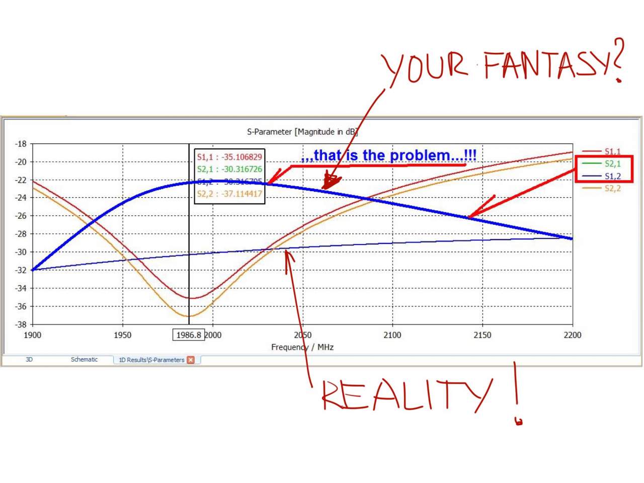

            Почему у нас разные кривые S1.2 и S2.1?
                Jomy, поясни пожалуйста. Я не понял, что ты имеешь ввиду.
                У тебя есть файл, ты можешь вывести графики, покажи мне тот график, который ты нарисовал.

                    It is so strange, Jomy. Looks like we are living in two separate worlds.
                    What is wrong in asking you to show CST chart instead of that bloody pictures that say me nothing? If my chart is wrong, just say it and show the right one! If my chart is OK, stop flooding.
                    В общем, непонятно, что он хочет сказать. Нарисовал какой-то график, и забросал непонятными картинками из теории. Может кто поможет понять.

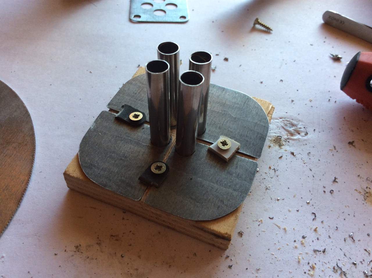

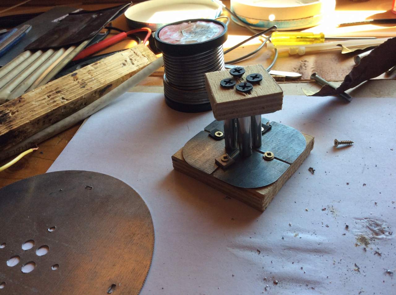

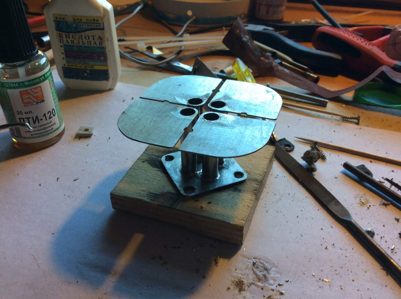

                        Начал собирать конструкцию. В реальности все оказалось таким маленьким. Сделал кондуктор из двух фанерок. Шурупами можно регулировать зазор. Паять только хреново у меня получается. Толи флюс плохой, толи оцинковка старая - припой не течет, собирается в капли, от кислоты одна грязь. В итоге паял с канифолью, получилось неидеально.

                            Jomy, эти отверстия необходимы технологически. В них вставляются трубки, чтобы иметь четкое центрирование.

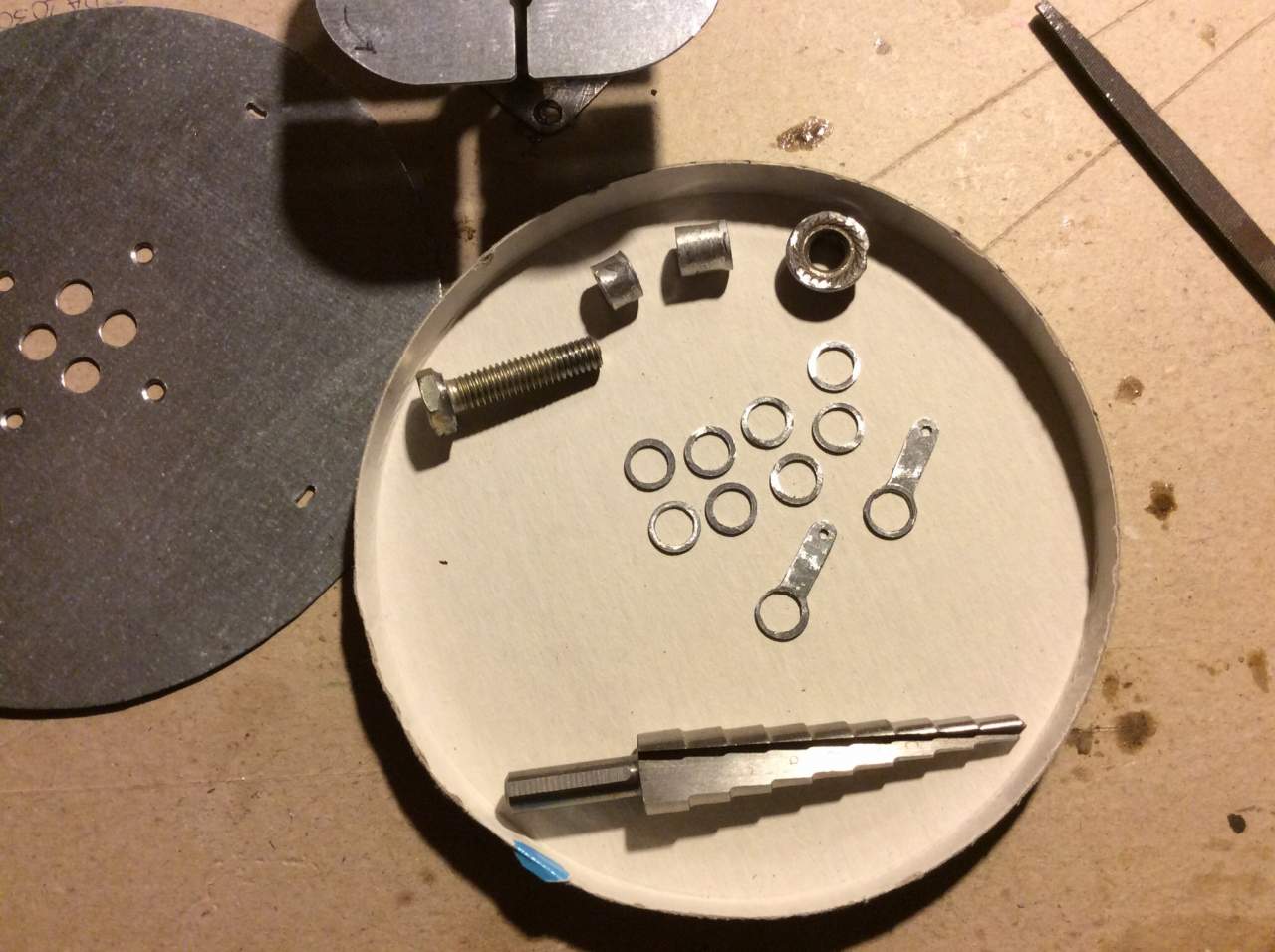

                              Нарезал шайбочек (дистансеров), при помощи болтика, гаечки, и двух втулок диаметром 8 мм, обточил их до нужного диаметра. Выпилил клемы запитки, еще надо надфилем поработать, чтобы попасть в размер. Теперь думаю как шайбочки припаять, чтобы конструкция не распаялась?!
