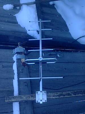

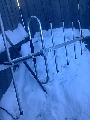

    Доброго времени. Живу вдалеке от благ, имеем cdma терминалы но интернет еле дышит. Купил модем huawei e153 сигнал есть но подключается только в EDGE, взял удлинитель USB установил модем на офсет(супрал 0.9) просто вместо конвертера , 3G есть но не подключается. Пробежался по темам про облучатели но все же склоняюсь к изготовлению яги так как парусность меньше и поднять высоко не проблема. Знаний по изготовлению антенн никаких поэтому прошу помощи. Имеется вот такая антенна(CDMA 450 Мгц) возможно ли ее переделать под 3G (1800-2100) ? Если да то что нужно для этого. Буду благодарен любой помощи. Фото антенны
    Теоретически - да, практически - нет !
      Alex444,,, размеры остаются оригинал антенну, вы только заменит адаптивного рамочную антенну ..!!

            Сообщение от alex444 Посмотреть сообщение
            VBM эт как так получается?
            Антенна будет работать, как просто кусок проволки!
              можно более доступно что и где надо сделать ?
              Jomy говорит, что если пересчитать петлевой вибратор на нужную частоту, то антенну можно как бы сохранить. На самом деле, нужно будет пересчитать также директоры и все остальное. Если вы будете делать на частоту 2100, то переделки будут очень существенные. Если есть шанс, что 3G вещает у Вас на частоте 900, то антенну грубо говоря нужно уменьшить в два раза. Вот тема, как я сделал антенну из ТВ антенны: http://www.lan23.ru/forum/showthread.php?t=11160&page=8

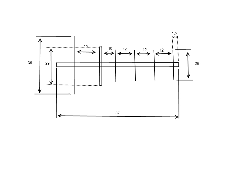

                Накидал размеры сильно не пинайте за кривизну , использую лишь как метариал поэтому и спросил возможно сделать из этого или нет. Знающие люди покажите где и что изменить? Нажмите на изображение для увеличения.
                    Накидал размеры сильно не пинайте за кривизну , использую лишь как метариал поэтому и спросил возможно сделать из этого или нет. Знающие люди покажите где и что изменить? [ATTACH=CONFIG]18746[/ATTACH]
                    А зачем такие мучения? Из спортивного интереса?- я это пойму, использовать как материал?-тоже пойму, ну не получится просто подрезать директора(даже если получиться будет антенна невысокого усиления), яги для 3Г 1900-2200 на форуме еся, посмотрите в другое направление- патч(облучатель) + тарелка от спутникового ТВ. Удачи.
                      Хотел для начала попробовать вариант с яги, в случае если не хватит усиления делать облучатель. Какой облучатель лучше и проще для данной частоты выполнить ? Так как вариантов масса на форуме, укажите чертеж и фото сборки так как не имею опыта по изготовлению. Спасибо.
                        Ну я как бы редко делаю антенны для 3Г, но если бы приспичило, то сделал бы облучатель из этой серии http://www.lan23.ru/forum/showthread.php?t=11760 (тут мой спортивный интерес срастается с характеристиками) или Бестер 3G Only,(Босс фирмы Бестер выкладывал файл HFSS). Решать в любом случае вам, исходя из ваших возможностей).
