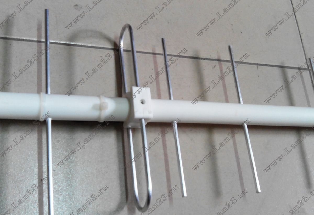

А по третьему фото потребуется корректировка длины элемента, так как значительная его часть находится в диэлектрике, который его электрически удлиняет.Последний раз редактировалось lrg; 25.01.2015, 07:04.
