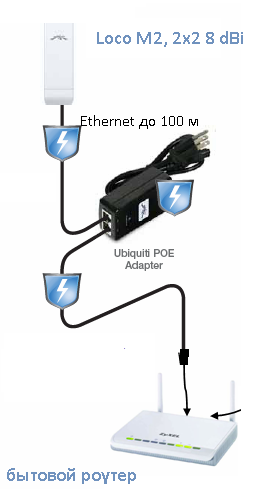

Надо чтобы по одной НАПРАВЛЕННОЙ антенне железяка получала интЫрнет и локальную сеть, по другой антенне раздавала локально. И также +RJ45 Такое железо бывает ???
WIFI Шлюз - Одна антенна вход, другая выход ??? Такое железо бывает ???
Почти любой 2х2 бытовой роутер умеет.Сообщение от Люстэн Посмотреть сообщениеНадо чтобы по одной НАПРАВЛЕННОЙ антенне железяка получала интЫрнет и локальную сеть, по другой антенне раздавала локально. И также +RJ45 Такое железо бывает ???
Например DIR-620.
В нем есть режим "Клиент" (как и в многих бытовых роутерах). Т.е. он может в качестве WAN использовать клиентское ВиФи подключение.
На 2 антенных разъема можно цеплять любые антенны, любого типа и направленности.
2x2 роутер автоматически (попакетно) использует тот из 2 антенных разъемов, в котором сигнал противоположной стороны оказался сильнее.
Насколько такой режим стабилен не проверял. Т.к. локальная раздача и клиентский линк будут попеременно, возможно значительное проседание скорости.
Для надежности лучше использовать 2 независимых устройства. Один роутер с 1 направленной антенной как клиент, можно бытовой, но лучше что-то типа Loco M2 специализированное.
Второй для раздачи.
Их и в пространстве проще расставить оптимальнее, первое устройство поближе туда где лучшее место нарпавленной антенны (если Loco то там антенна уже внутри интегрирована, её можно вынести кабелем куда угодно подальше/повыше). Второе туда где оптимальное локальное покрытие.
По сравнению с бытовым роутером, Loco M2 значительно удобнее - питание по RJ-45, можно вынести хоть на 100 метров где удобно. Не надо покупать и прокладывать дорогой коаксиальный кабель, не надо покупать или делать антенну. Значительно лучше чувствительность радиотракта.
