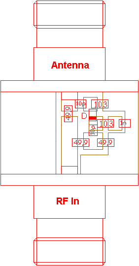

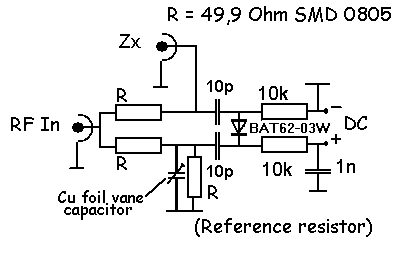

Вот схема RF-головки. Весьма важно использовать SMD компоненты (типоразмер 0805) или еще меньшего размера. Zx вход Антенны. “RF in” разъем подключения WiFi Access Point (ТД) (или иного источника такого как VFO). |

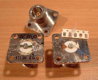

Здесь показана механическая сборка RF головки. Компоненты:
Компоненты (SMD 0805): |
Используется односторонний фольгированный стеклотекстолит размером 15x25mm. (Предпочтительно использование иного материала для частот 2,4ГГц. Прим. RW6AVK.)
Можно использовать метод травления медной фольги. |
Устанавливаю SMD конденсаторы и резисторы. Диод Шоттки устанавливается ПОСЛЕДНИМ !!! |

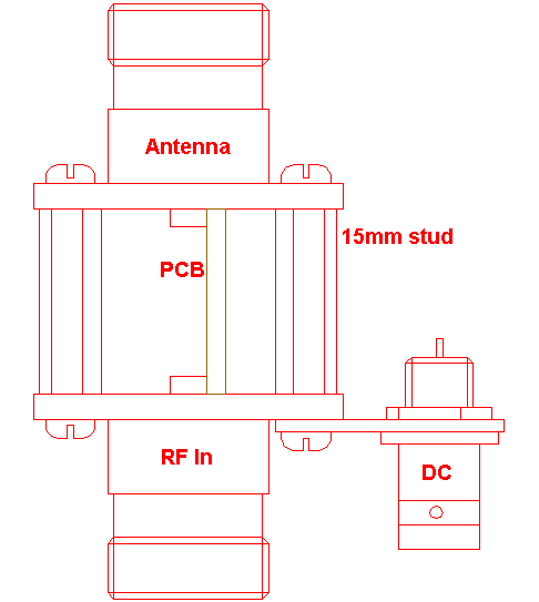

Изготовим "корпус" RF головки - разъемы стягиваются между собой при помощи винтов М3 соответствующей дины. (Необходимое расстояние между разъемами определяется металлическими втулками, одетыми на винты, как вариант. Прим. RW6AVK.) Припаиваем плату. Аккуратно, что б механически не деформировать. Обпаиваем плату по периметру к корпусу (масса) и к разъемам. Закрепляем BNC разъем (СР-50. Прим. RW6AVK) на кусочек листового алюминия толщиной 1мм и прикручиваем его. Этот BNC разъем служит для подачи импульсного сигнала от второй части прибора. |
Фото: 450 кБ Инфо: BNC разъем крепится на любую сторону. (Что б не мешал подключению RF-головки к исследуемой антенне. Прим. RW6AVK.) |

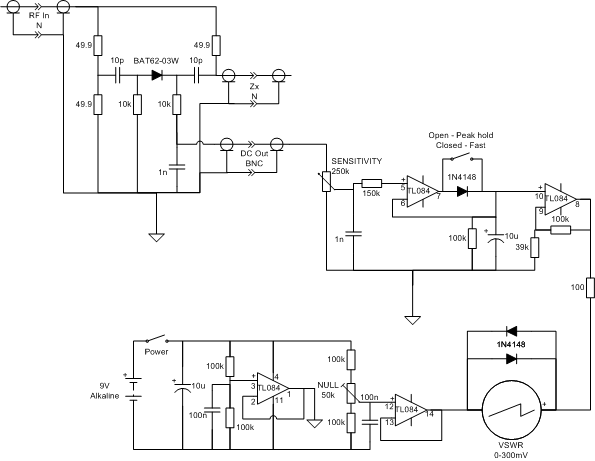

WiFi устройство передает короткие импульсы. Поэтому вам нужно использовать режим “peak-hold” для преобразования сигнала от RF головки в постоянное напряжение, и дальнейшей индикации стрелочным прибором. Преобразование происходит при помощи счетверенного операционного усилителя, например OPAMP или LM324. (К1401УД2 Российский аналог. Прим. RW6AVK.) OPAMP U1A создает 'виртуальную землю' и делит 9 Вотльтовое питание пополам. Напряжение, снимаемое с RF головки содержит пульсирующий DC сигнал (конечно же не 2.4ГГц). Длительность импульсов должна находится в пределах 0.2-0.5ms - выставляется при помощи установки повторения передачи SSID (маяка), который вы сами должны установить в Точке Доступа. Эти импульсы напряжения приводят к разбаллансу моста измерительной части прибора. Потенциометр "ЧУВСТВИТЕЛЬНОСТЬ" используется для отклонения стрелки прибора на всю шкалу при полном разболансированном мосту (при замкнутом накоротко Zx разъеме). Максимальное КСВ не должно быть более 1:2, таким образом Вы не должны уничтожить свою ТД ;-) OPAMP U1B формирует peak-hold сигнал на дледующих компонентах диод D1, C3 и R5. U1C и U1D буферизирует сигнал для измерения. Итервал для измерения стрелочным прибором ограничен до +1.2/-0.6 Вольт при помощи диодов 1N4148. Переключатель S2 шунтирует диод D1. Когда переключатель S2 замкнут, элемент OPAMP U1b просто буферизирует сигнал. Переключатель S2 должен быть замкнут, когда производится измерение КВС на любительских диапазонах. При измерениях WiFi, S2 должен быть разомкнут. OPAMP U1D для регулировки напряжения. Это необходимо для компенсации тока утечки D1. |

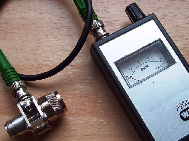

Градуировка шкалы прибора приведена в таблице. После этого можно считывать показания VSWR непосредственно с прибора. Шкала (P отклонение стрелки, 1 = FSD): |
Измерение: Установить короткозамкнутый разъем на Zx разъем. Отрегулировать резистором ЧУВСТВИТЕЛЬНОСТЬ отклонение стрелки прибора на всю шкалу. Проверить на нагрузке балланс моста:
Инфо: Если необходимо, добавьте конденсаторы на Zx разъеме и в схеме
(Смотри схему RF-головки. Прим. RW6AVK.), добиваясь устоучивости моста! Проверка разбалланса: Исследование VSWR у антенны: Считываем показания VSWR на индикаторе. |
