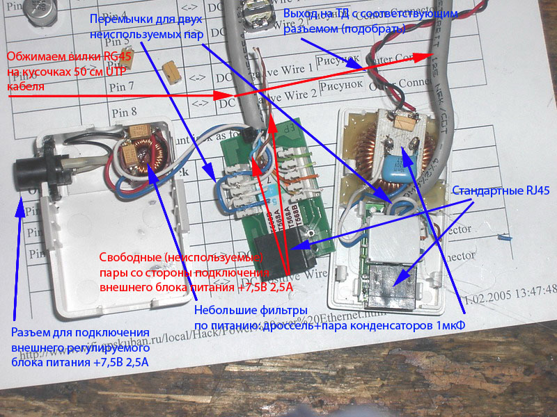

Питание удаленной Точки Доступа по UTP кабелю.
   Для увеличения - клик по картинке.
   На фото все видно. Используем 2 свободные пары, т.е. спаровываем оставшиеся 4 провода и запараллеливаем с одного и с другого конца прямо на клемах RJ45. Причем, с той стороны, куда мы подключаем наш БП пары остаются свободными на кусочке UTP кабеля. Вот ... нам потребуется пара разъемов мама-папа для подключения "внешнего" (не родного блока питания (БП) с параметрами регулировки напрядения от +5 до +10 В и током не менее 2,5А) , пара каких-нибудь фильтров, от чего нибудь с проводом диаметром не менее 0,3..0,4 мм и пара конденсаторов 0,1..1,0 мкФ для каждого из фильтров. Все это вставляем в коробочки от RJ45. Не забываем про полярность - нужно будет перед подключением проветить тестером. Выставляем по тестеру сначала +5В , измеряя на "верхнем" разъеме, т.е. на том, что будет подключен к ТД. Естественно маленькие куски UTP кабеля обжаты на вилках RJ45.
   Включаем ... я не знаю как у вас все это подключено, но у меня ТД подключена к хабу. При длине кабеля, как в моем случае, 20м - у меня падение напряжения было 2,5В - поэтому светодиод WLAN на ТД один раз мигнул, но не зажегся постоянно. Это говорит о том, что "слабенькое" напряжение, хотя светодиод LAN горит постоянно. Далее начинаем плавно поднимать напряжение на нашем БП, контролируя его мультиметром. Примерно при +7В "с нижней" стороны кабеля зажегся светодиод WLAN - т.е. напряжение на ТД стало нормой. Далее я еще немного добавил напруги на 0,5В и так оставил.
   Так ТД проработал на чердаке более полу года. ВНИМАНИЕ!!! Все это вы делаете на свой страх и риск!!!
