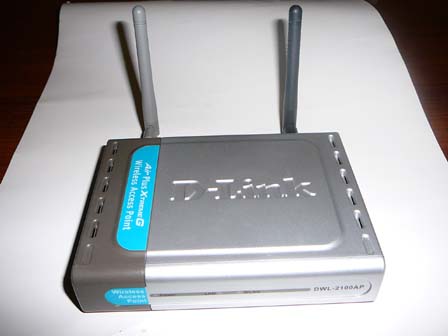

Модернизированная точка доступа.
Точка доступа DWL-2100AP после модернизации.

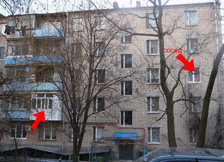

     Для чего собственно модернизировать точку доступа? Имея два компьютера (один из которых ноутбук с Wi-Fi) и соседа живущего этажом выше, страдающего от dial-up соединения с Интернетом, не хотелось раскидывать провода (хотя несколько лет назад я это делал).
Вот такая ситуация.
     Купил себе точку доступа DWL-2100AP. По началу этого хватало даже на "пипетке" (штатной антенне), правда, соседу пришлось сразу би-квадратную антенну поставить. Затем я вынес свою всенаправленную антенну за пределы балкона.

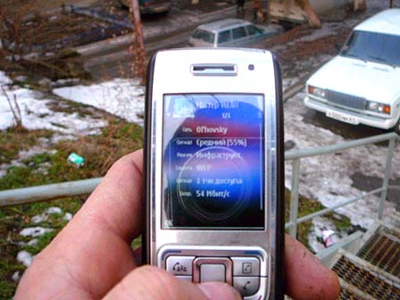

     Мой телефон обладает поддержкой Wi-Fi и гуляя со своими детьми во дворе пятиэтажек, я мог сидеть в Интернете.
Уровень сигнала на мобильном устройстве.

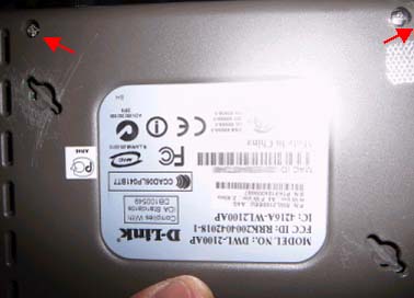

    Если вы всё еще желаете повторить эту модернизацию, но еще приклеен гарантийный стикер, стоит его оторвать:
Теперь точка негарантийная :)
     Затем открутить два винта и снять крышку:
Теперь вообще негарантийная.

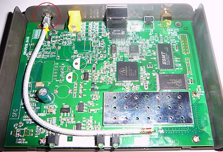

     Ищем на плате точки доступа маркер ANTPA2 (рядом со спрятанным за металлическим кожухом ВЧ блоком), рядом конденсатор в позиции С560:

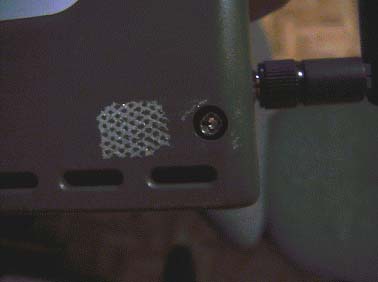

     В выбранном месте ковыряем отверстие диаметром 6 мм -сверлом. Не торопимся цеплять разъем к кабелю. Ставим разъем и аккуратно прогреваем его паяльником 40~75 Вт, чтоб появилось углубление шестигранной формы. После этого ждем, когда это всё остынет, и вынимаем разъем.

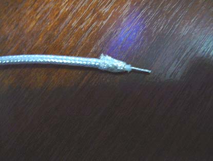

     Вешаем кабель на разъем: снимаем с одного конца кабеля верхнюю изоляцию на 8-10 мм, заворачиваем оплетку, отступаем 1-1.5 мм и снимаем изоляцию с центральной жилы, длина центральной должна составлять примерно 4-5 мм, чтоб центральный контакт нашего разъема был припаян без зазора между самим контактом и изоляцией центральной жилы.

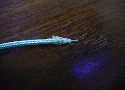

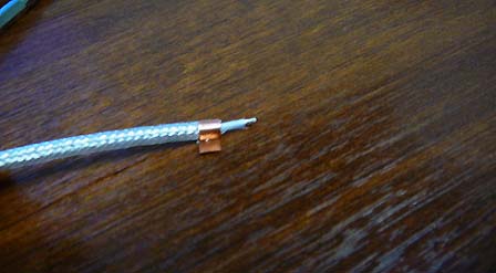

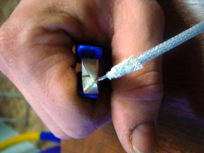

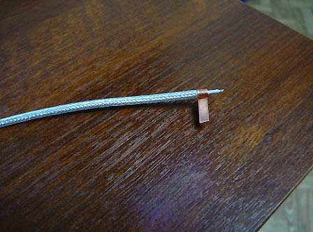

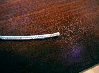

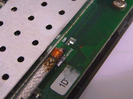

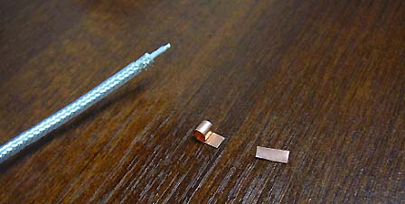

     С другого конца кабеля: срезаем верхнюю изоляцию вместе с оплеткой на длину 6 мм. Из-за того, что фторопластовый изолятор просто намотан на центральную жилу, надрезаем и отматываем его, но не оголяем жилу! Полностью снимаем изоляцию с жилы в 2-х мм от края. Снимаем 4 мм верхней изоляции кабеля и делаем кольцо из медной фольги вокруг оплетки. Лудим внутреннюю часть полученного кольца, оплетку и центральную жилу. Спаиваем элементы вместе. Отрезаем хвостик, оставив его всего 3-4 мм, лудим ту часть хвостика которой будем паять на плату (хвостик оставлен специально для удобства пайки на плату).
     Хвостик неспроста направлен в этом направлении, всё для удобства пайки на плату! Вставляем в уже готовое отверстие наш кабель с насаженным разъемом и накручиваем гайку. Вот, кстати, вид пружинной гайки. Если кто не сможет найти такую гайку, ее можно сделать самому из ракли или крышки для закатки солений.

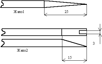

     Теперь, перед тем как приступить к пайке на плате, надо сделать два жала на паяльник 25 Вт из медной проволоки диаметром 5 мм. (Если у кого есть паяльник для пайки планарных элементов, то эти жала делать не надо!).
     Жало необходимо выставить так, чтоб олово плавилось, но при этом не перегревать ни плату ни конденсатор в позиции С560.

     Не меняя жало в 25 Вт паяльнике паяем хвостик фольги к плате, заворачиваем фольгу так, чтоб весь кабель стал на свое место.
     Меняем жало паяльника на "жало1", греем. Пока паяльник греется, подгибаем центральную жилу так, чтоб она уперлась в контактную площадку, где в дальнейшем будет припаяна. Паяем центральный провод.
     Дальше необходимо перепаять конденсатор с позиции С560 в позицию С561.
(ПИШУ БОЛЬШИМИ БУКВАМИ:- ПОСЛЕ ОТПАЙКИ КОНДЕНСАТОРА НЕ ПОТЕРЯЙТЕ ЕГО!)
     Меняем "жало1" на "жало2" затем - греем, отпаиваем, переворачиваем на 90 градусов и припаиваем.
     Не забываем придерживать конденсатор, чтоб он не потянулся за горячим паяльником, а остался в том месте куда его припаяли.
     В итоге: После расстановки получил сигнал не только во дворе , а так же на обратной его стороне и в той самой рощице, правда не очень сильный - на индикаторе телефона 8-13 % сигнала.
