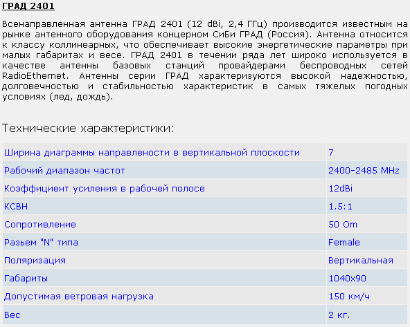

Конструкция коллинеарной антенны Град2401.
   Информация из соответствующей темы форума. Автор препарирования hex.
Grad2401 Grad2401 Grad2401 Grad2401 Grad2401

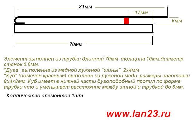

   Размеры конструктива даны ниже:

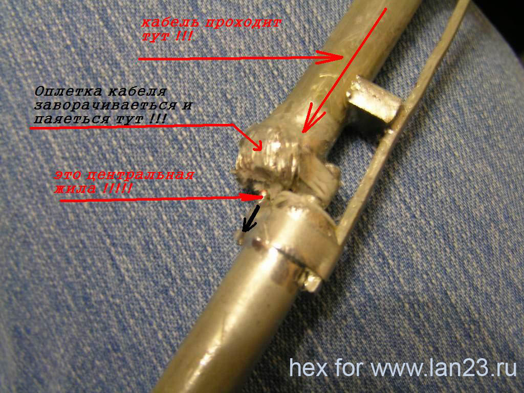

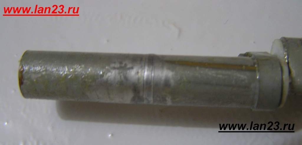

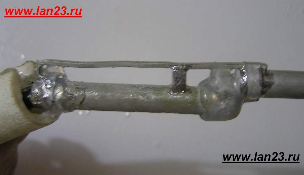

Пояснения к фотографиям:
  • 1 - общий вид
  • 2 - верхний крупно
  • 3 - нижний узел
  • 4 - нижний узел в разборе
  • 5 - Согласование
  • 6 - элемент 1
