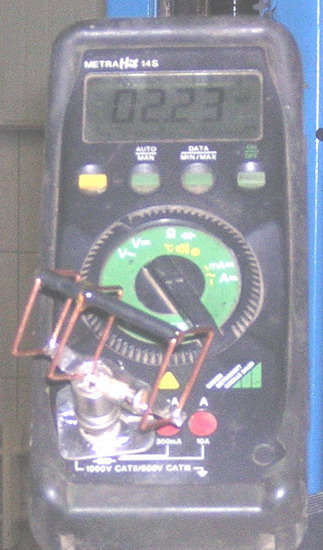

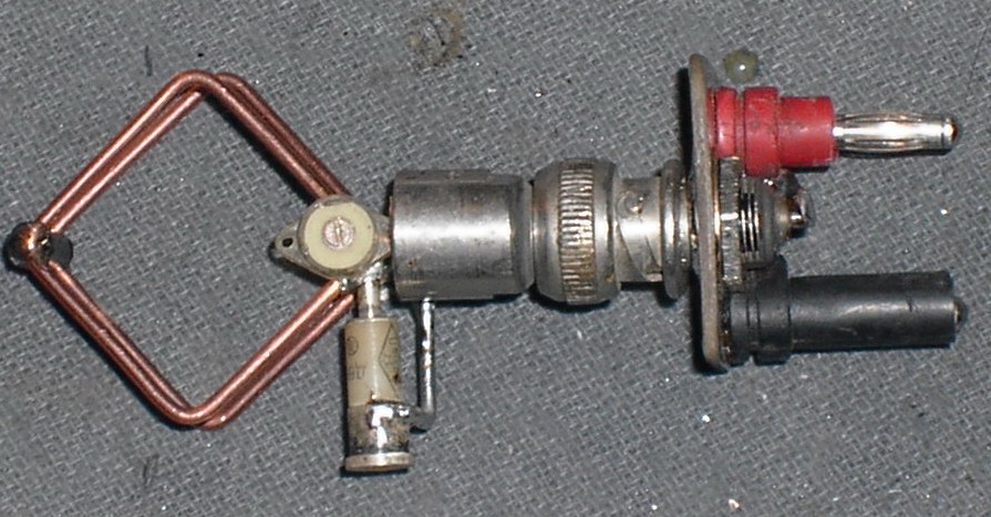

   Хочу сразу сказать следущее - данный прибор, не дает преимущества в наладке антенн, но для сравнения различных варитантов антенн можно его использовать. Оригинал статьи находится http://www.atvinderby.co.uk/2.4Ghz_SWR_Meter.htm

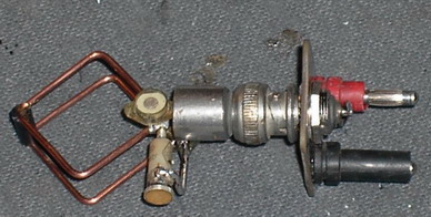

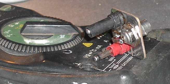

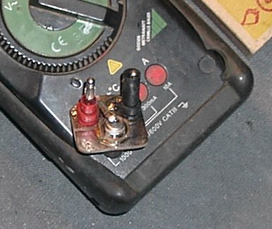

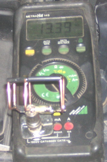

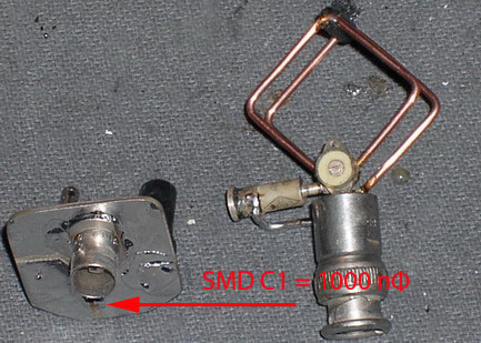

   Под тестер делаем адаптер с переходником на разъем СР-50. Тестер нужно использовать в режиме измерения мВ в ручном режиме, если у Вас цифорвой мультиметр.
FSM FSM

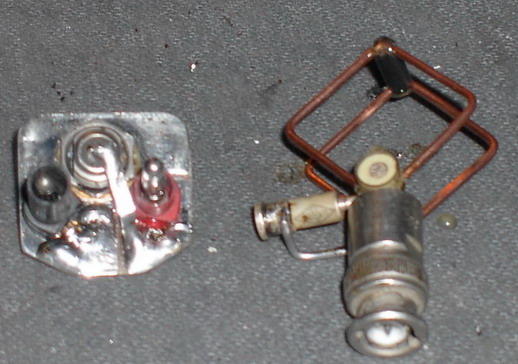

   Далее делаем приемную антенну двойной квадрат. В ссылке есть все размеры - активный квадрат со сторонами 28 мм, рефлектор со сторонами квадрата 30 мм. Друг от друга части антенны расположены на расстоянии 10 мм. Диод можно использовать Д603 или Д405 (СВЧ диоды в керамическом корпусе).
FSM FSM
   Подстроечный конденсатор так же керамический малогабаритный, для подстройки активного элемента антенны.

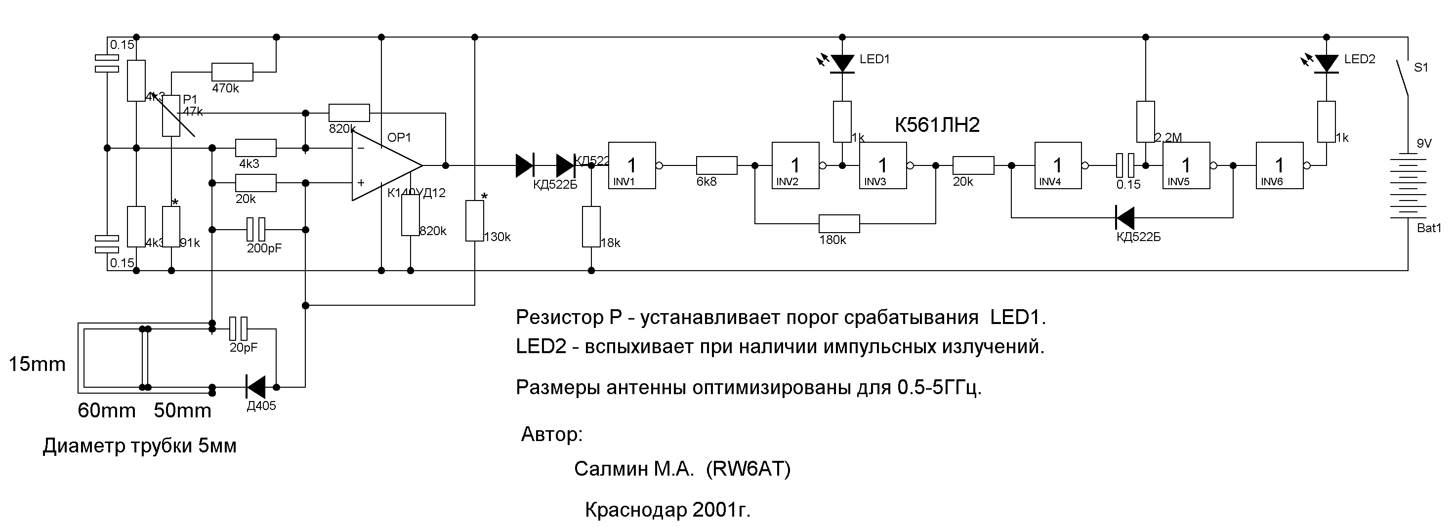

   Продолжить тему можно следущей конструкцией, найденной мной на СКР Анализатор присутствия сотовых телефонов и прочих СВЧ излучений и использовать уже готовую конструкцию измерительной антенны.

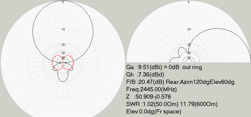

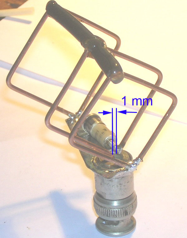

   Как ни странно... но вышеприведенная конструкция пока отказывается нормально работать - показывает "погоду". Есть идея немого изменить форму антенны и соответственно ее размеры. Файл для моделировщика MMANA.
3ele Quad 2,4GGz for FSM ДН 3ele Quad 2,4GGz

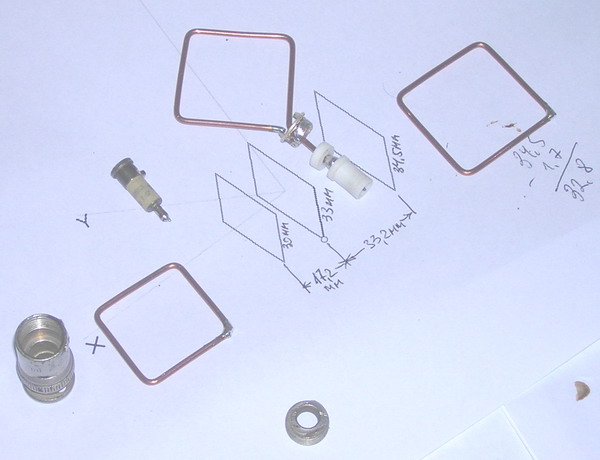

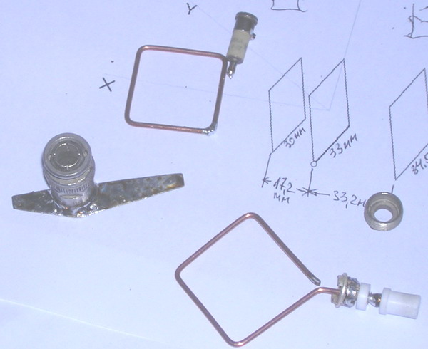

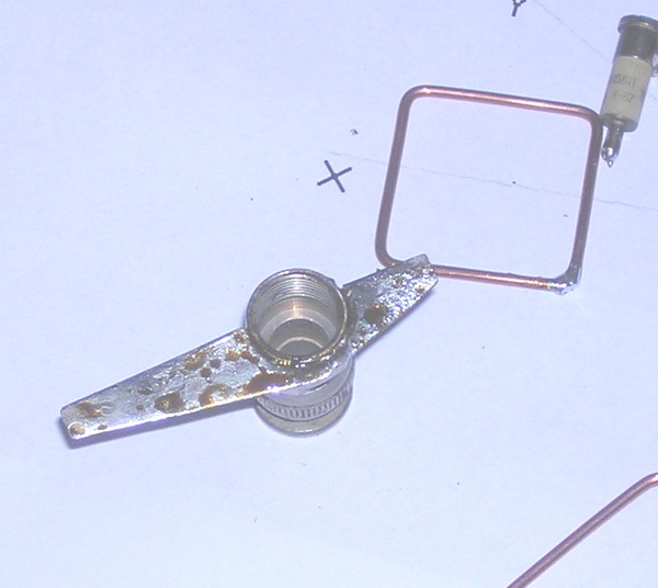

   Приступим к изготовлению и сборке новой антенны... Для изготовления вибраторов используем медную проволоку (как и для изготовления антенны Helix) без изоляции, диметр жилы 1,7..2 мм.
FSM FSM FSM

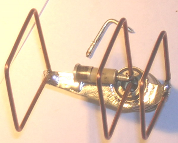

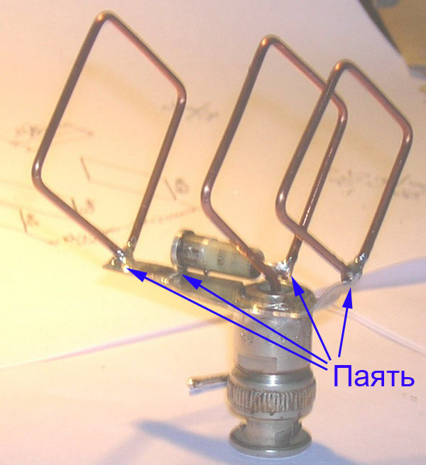

   Изготавливаем три элемента антенны (три квадрата); сторона первого (наименьшего) квадрата 30 мм; сторона второго (активный вибратор) 33 мм + отвод к центральному контакту разъема; сторона третьего (рефлектор) 34,5 мм. К корпусу разъема припаиваем площадку длиной 50 мм для дальнейшей пайки 1-го вибратора и 3-го вибратора. Форма может быть произвольной.
FSM FSM FSM
   Припаиваем активный вибратор (2-й) к центральному контакту разъема, собираем разъем; припаиваем 1-й и 3-й вибраторы. Устанавливаем на вибраторы распорки, выполенные из внутренней изоляции коаксиального кабеля (см. характеристики кабеля для этих частот), закрепляем их расплавленной пластмассой. Припаиваем СВЧ диод (Д405). Пайку диода необходимо производить с теплоотводом.

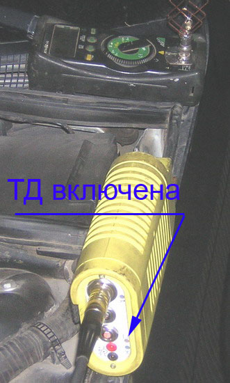

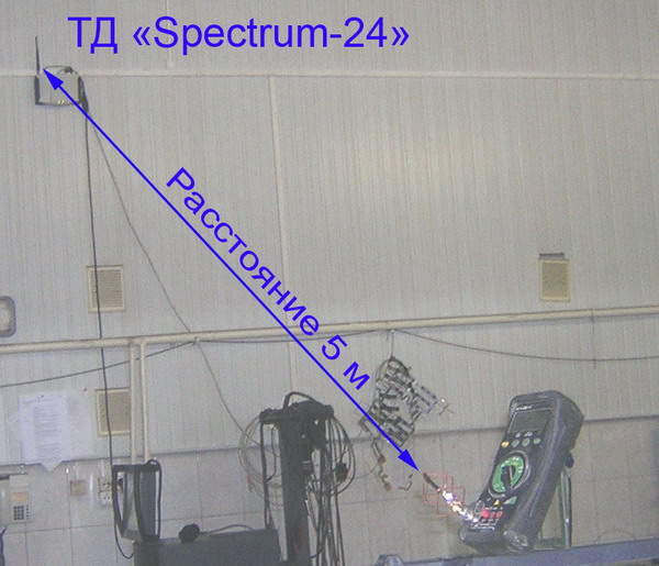

   Испытания второй конструкции антенны.

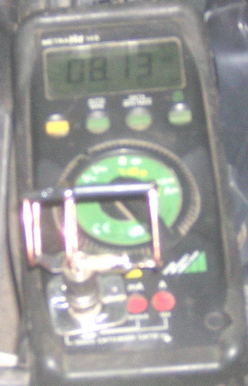

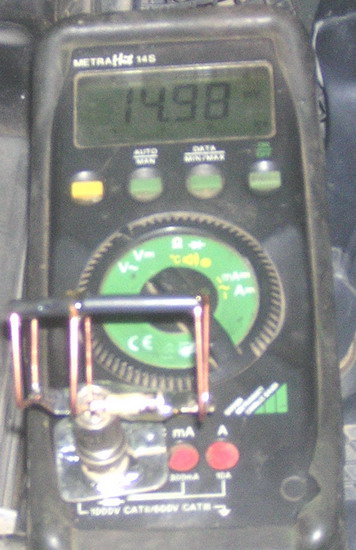

FSM FSM FSM

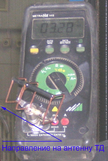

   Рассотяние до ТД=5м (Spectrum24). Выключенная ТД. Включенная ТД. (Слева направо). Антенна на разъеме может вращаться - направляем антенну измерителя поля на антенну ТД.

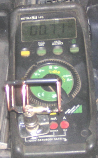

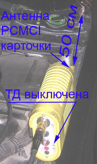

   Связь производим между ТД и встроенной PCMCI карточкой в устройство (фото ниже)... ТД расположена за двумя кирпичными стенами, устройство с PCMCI карточкой не будет излучать до тех пор, пока не будет связь с ТД (для информации)...
FSM FSM FSM FSM FSM FSM
   Слава направо. Расстояние между измерительной антенной и антенной PCMCI карточки 50 см. Показания - PCMCI карточка ВЫКЛЮЧЕНА. PCMCI - ВКЛЮЧЕНА. Показания начинают возрастать до пикового значения (в то время, как PCMCI и ТД обмениваются уровнями на передачу) правое фото. Измерения производились в ручном режиме, на шкале прибора выставлены «мВ».
