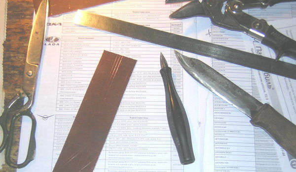

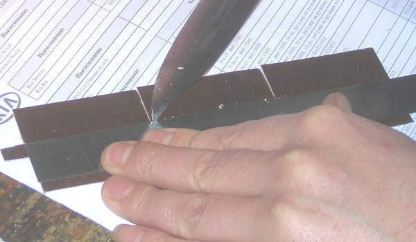

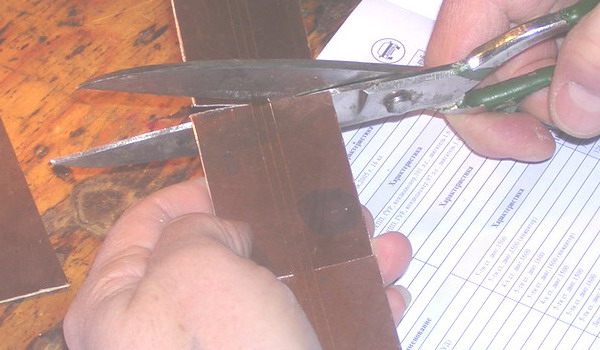

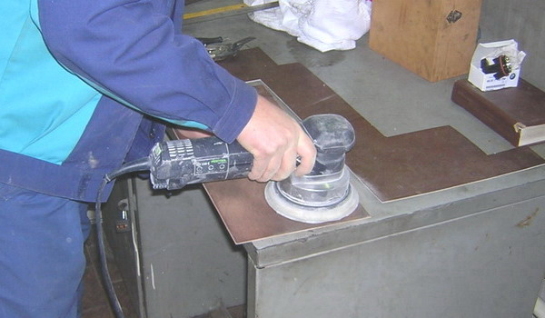

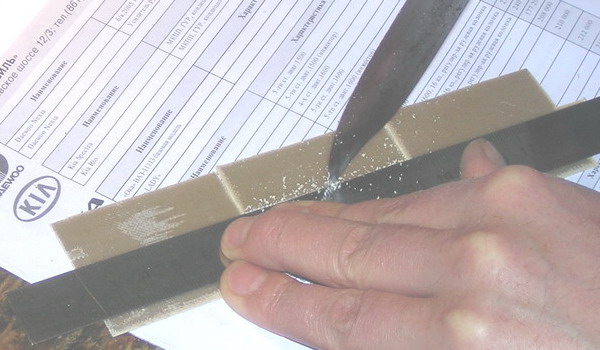

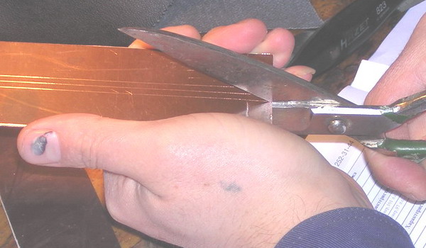

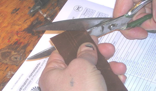

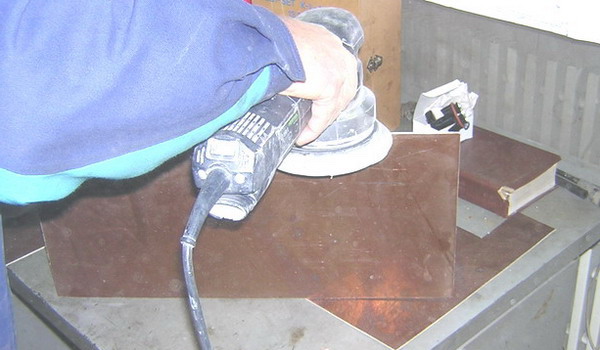

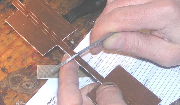

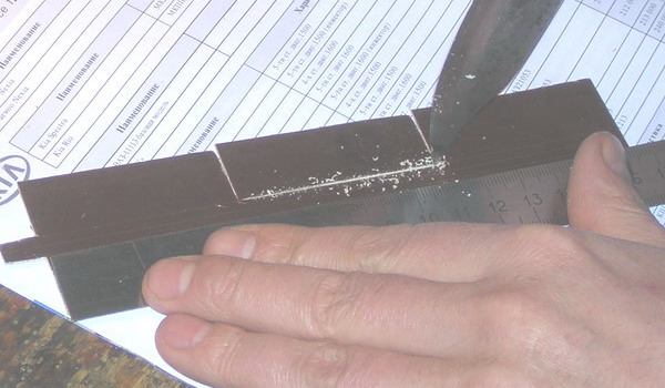

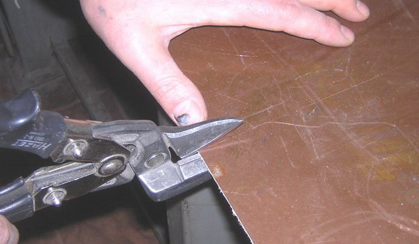

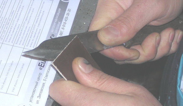

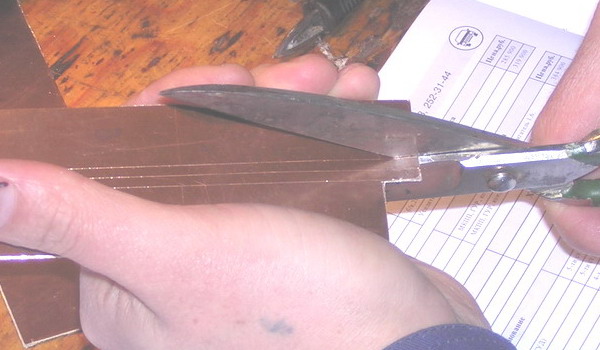

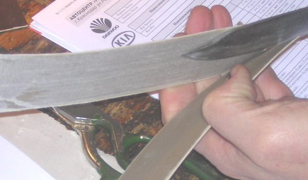

Конструкция антенны ФА20 (18..22 dBi). Технология изготовления вибраторов.
Вот хочу выложить информацию по конструкции антенны ФА20. Оригинальное описание от автора
находится на
http://sterr.narod.ru/wifi/fa20.htm, а описание в pdf файле,
любезно предоставленном его автором Sterr. |
По результатам тестов она показала себя превосходно работающей на 3-х
метровом dlink-овском кабеле. Сравнения производились с длинковской фирменной панельной
антенной на 18 дби.. как итог показала себя лучше по всем показателям как по программе
меряющей КСВ так и по выходом на местность при прямой видимости на 100 метрах показывала
на 5 дб больший сигнал и брались в тех местах в которых раньше ее и видно небыло
