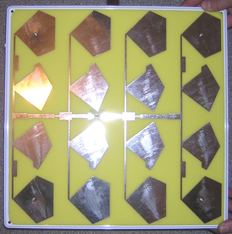

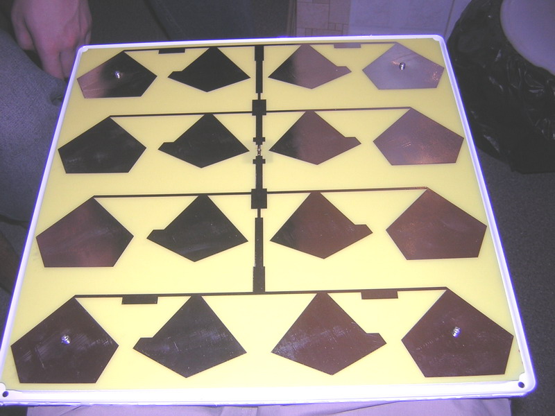

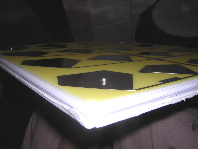

Конструкция антенны ANT24-1800 (18 dBi) от D-Link.
Конструкции антенны ANT24-1800 от D-Link. Страничка подготовлена по
теме форума. |
Конструкция |

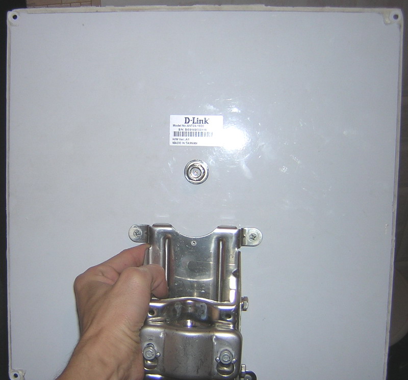

Определенный интерес вызывает согласование антенны с кабелем. Не уверен, что
картинка ниже все прояснит, но все же посмотрите след фольги с обратной стороны стеклотекстолита.
Корпус разъема крепится, как всегда, к рефлектору, а центральный проводник разъема запаивается на ПП
(фото ниже). |
Файлы с чертежами антенны (масштаб 1:1)
dwl_1800.zip и dwl1800.zip. |
