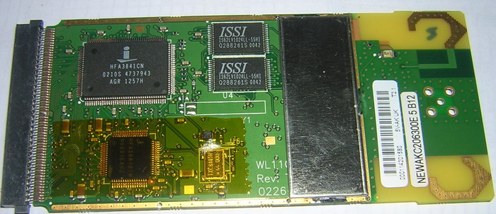

   Случилось так, что стала необходимость в настройке антенн 2,4ГГц... Но не все PCMCI карточки могут работать со специальными программами для измерения некоторых характеристик антенн. Поэтому и была взята именно эта карточка.
   Пришлось устанавливать дополнительный антенный разъем. Как это получилось - смотрите на фото. Я думаю, что особенных комментарий здесь ненужно - и так все понятно. Клик на фото для увеличения.
Belkin PCMCI Belkin PCMCI

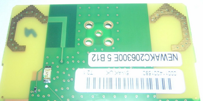

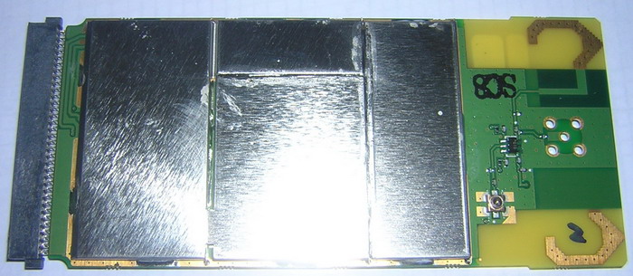

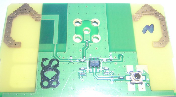

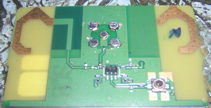

   И так после вскрытия девайса обнаружился приятный сюрприз - есть место под антенный разъем. И все компоненты для перепайки видны.

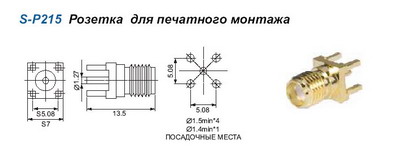

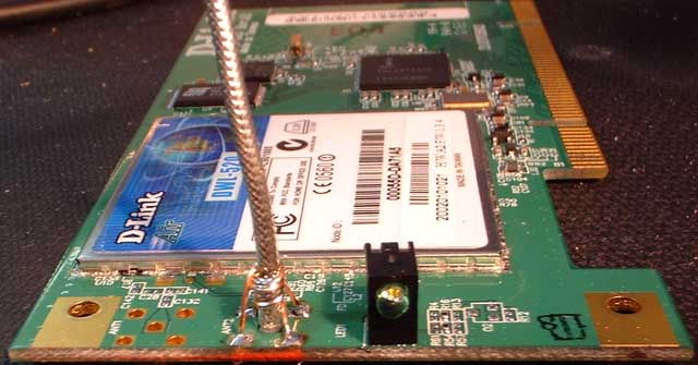

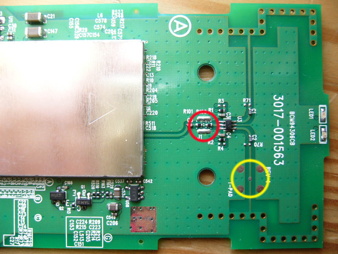

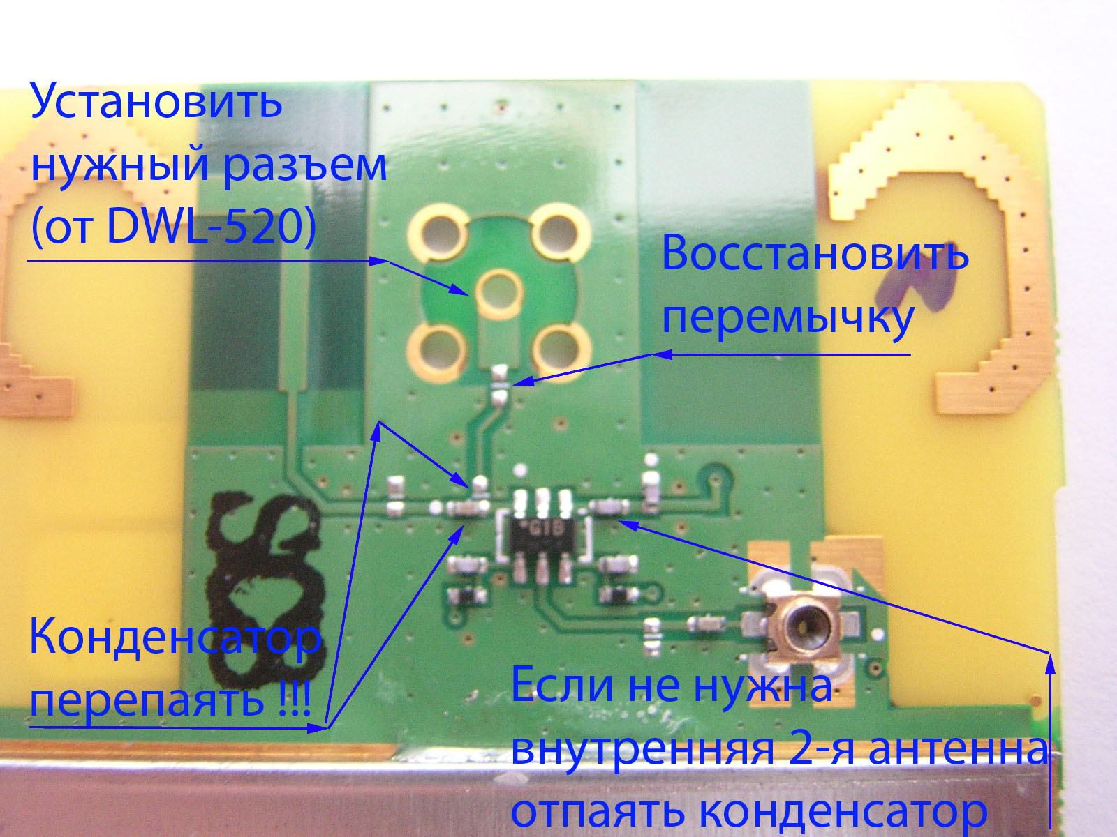

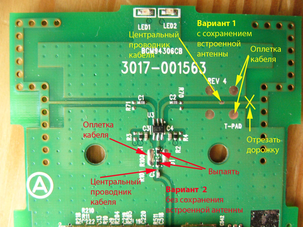

   Берем подходящий разъем (приобретаем) или выпаиваем... ну например из D-Link DWL-520+. Это, наверное, самое тяжелое из всего процесса переделки. Для выпаивания необходим паяльник на 65..100 Вт не менее. Нагреваем все штырьки сразу, помогаем с обратной стороны пинцетом или отверткой.

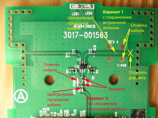

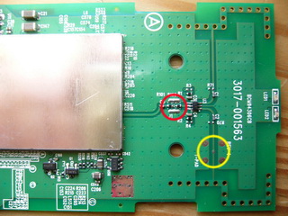

   Далее на PCMCI карточке делаем перепайку конденсатора (см риунок - клик для увеличения изображения). Если нам не нужна вторая (внутренняя) антенна карточки, то выпаиваем соответствующий конденсатор.

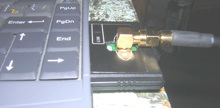

Belkin PCMCI    После всего этого берем плоский напильник и спиливаем контакты разъема (рис справа) чтобы крышки карточки потом закрылись. Можно было использовать SMA разъем вертикального расположения. Но такового не оказалось под рукой и хотелось побыстрей все это заполучить.
Belkin PCMCI    Делаем в пластмассовом корпусе прямоугольное отверстие для разъема. Закрываем. И вот что получилось. Или если нет разъемов, а очень хочется - то можно делать и так как на фото ниже.

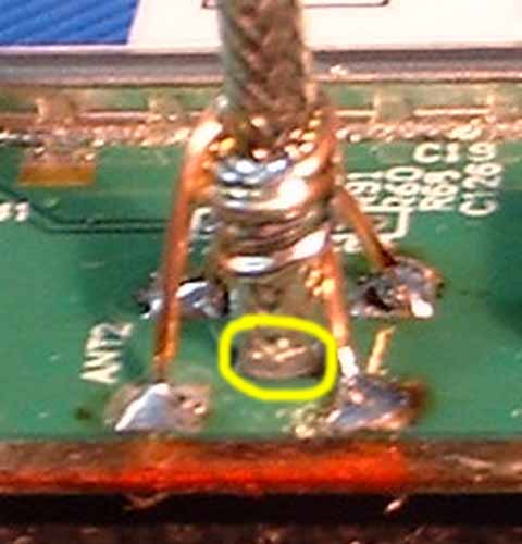

   Как вариант - можно обойтись и без разъема.
Belkin F5D7011 на чипе Broadcom 4306.
Belkin F5D7011 Broadcom 4306 Belkin F5D7011 Broadcom 4306
