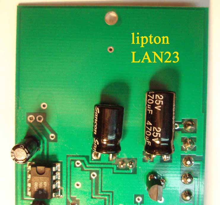

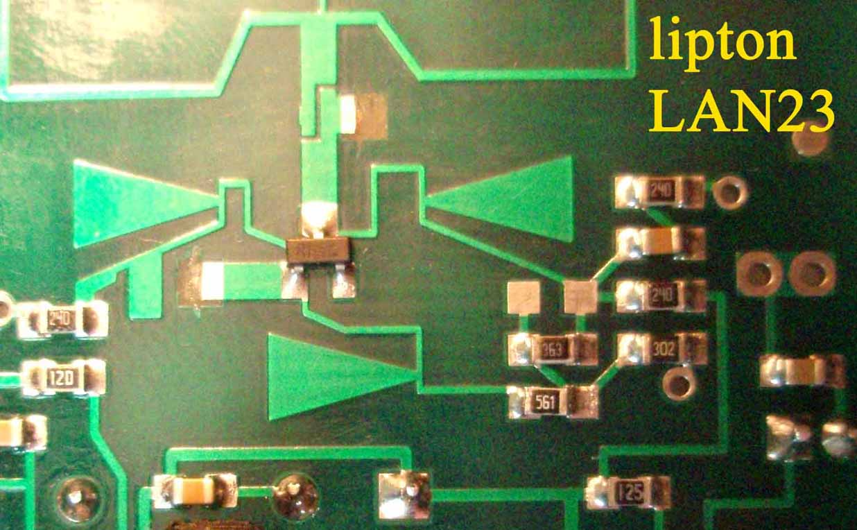

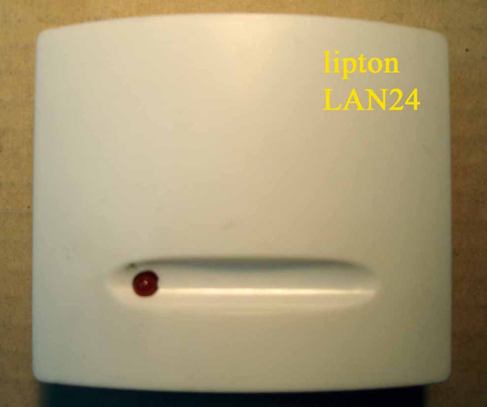

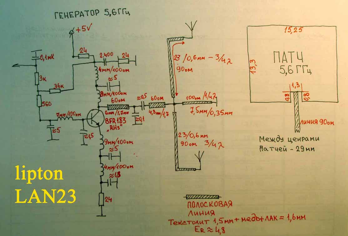

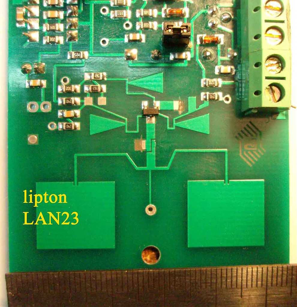

Маячек для настройки антенн 5ГГц. |
Маячек для настройки антенн 5ГГц предложил
lipton.
Возникающие вопросы можно задать в теме
ДАТЧИК ОБЪЁМА - МАЯЧЁК ДЛЯ НАСТРОЙКИ АНТЕНН
автору конструкции. Описание датчика объема Аргус-3
на сайте производителя.
