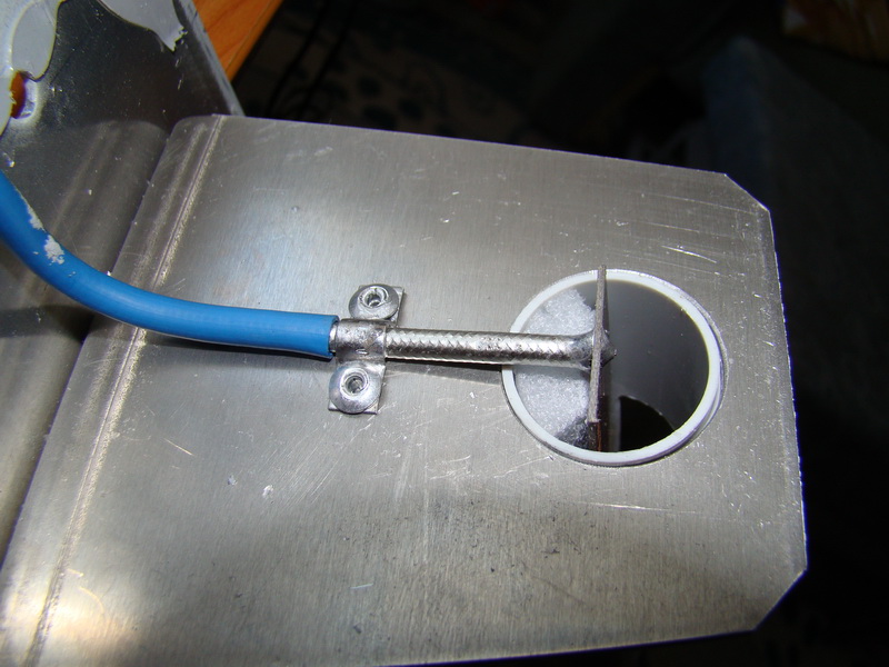

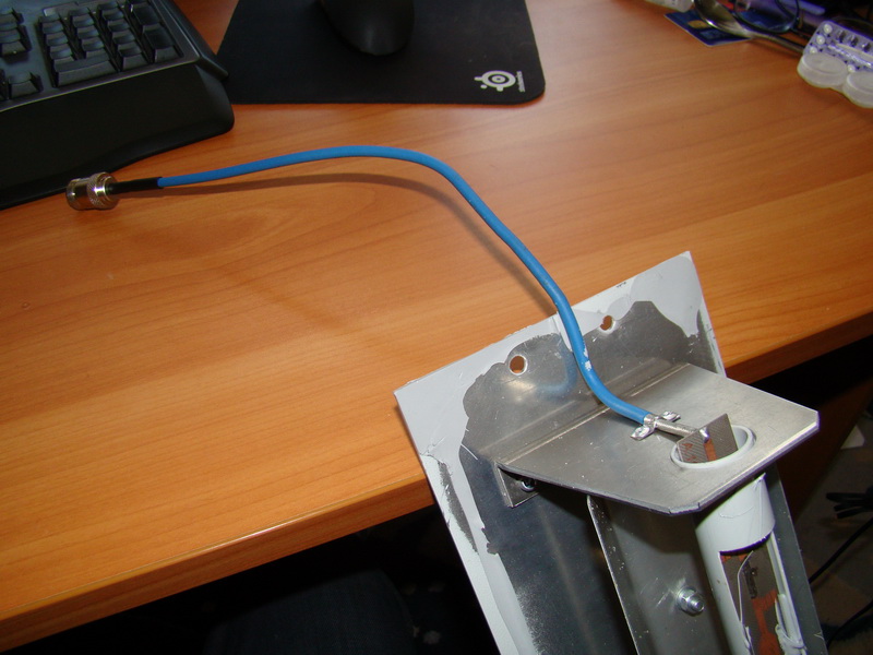

"...Антенны Radial RAS-15W-90. Распаковав антенны, обнаружили на кабелях
наклейки с надписью предостерегаюшей о перегибе кабеля в месте входа в антенну. Собственно учли это,
но при тестирования антенны, многочисленных подключений/отключений антенны от фидера, обнаружил что кабель очень
легко стал перегибаться в этом месте, и появился характерный хруст, не иначе как центральная жила лопнула.
Разобрал (расклеил) антенну, кожух сидел лишь на герметике, в голову пришла мысль, укоротить кабель так, чтобы
из корпуса антенны торчал лишь конектор - 4 см кабеля после конектора усажены в термоусадку и
кабель в этом месте очень НЕгибкий, то что надо..."
