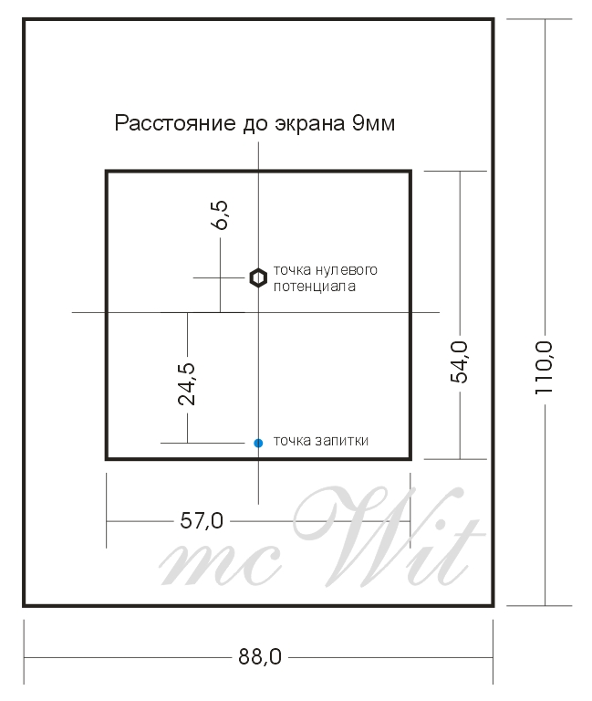

Патч антенна ( Patch ANT v.3 ) 50-ти Омный, автор реализации
mcWit.
Информация размещена на сайте с разрешения автора.

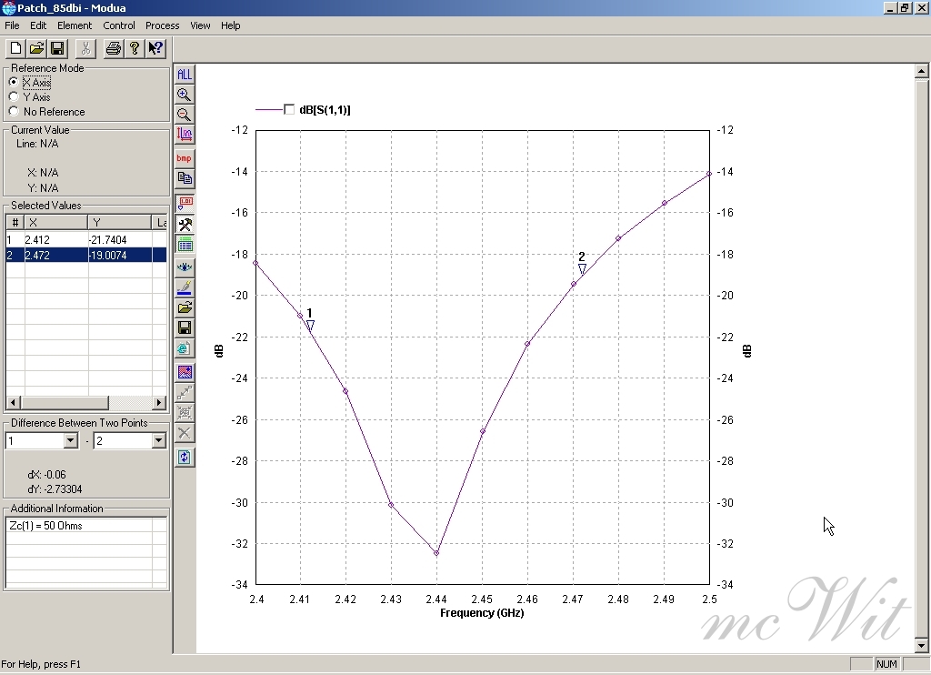

На форуме очень яростно обсуждается 75омный патч. Предлагаю простую
конструкцию 50омного патча. Моделирование осуществлено в IE3D. |

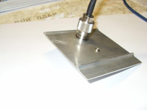

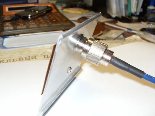

Пример реализации от builder : |
Шаблоны : Patch50om.pdf, Patch50om_v3_cdw.zip. |
