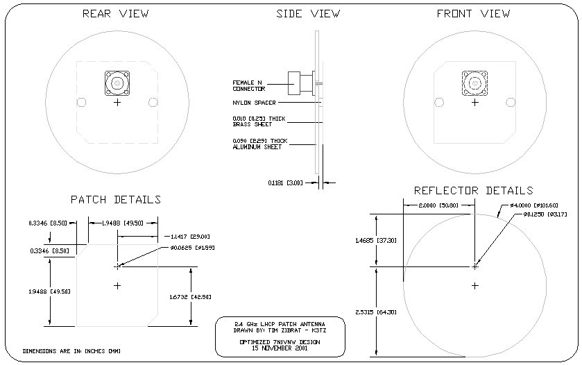

Конструкция этой антенны рассматривалась в теме
Патч антенна (Patch ANT v.1)

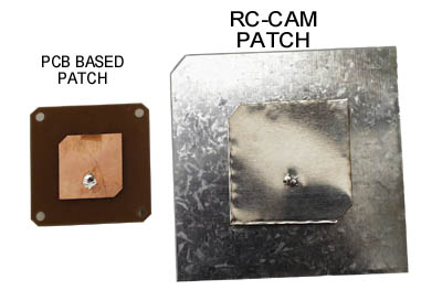

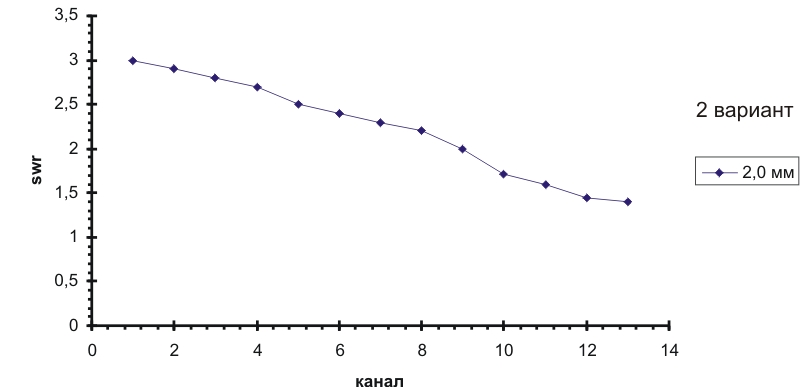

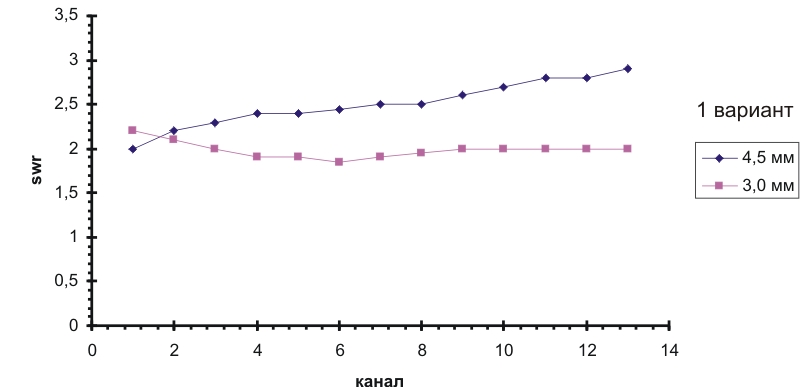

нашего форума. Чем же замечательна эта конструкция... ее простотой повторения (см. фото ниже),
а также возможность использовать эту антенну как в качестве облучателя тарелки, так и в качестве
готового решения простенькой направленной антенны. Данная конструкция хороша своей
миниатюрностью, сочетающейся с большим кэффициентом усиления на уровне 11дБд и шириной
диаграммы направленности 45гр как в вертикальной, так и в горизонтальной плоскости. |

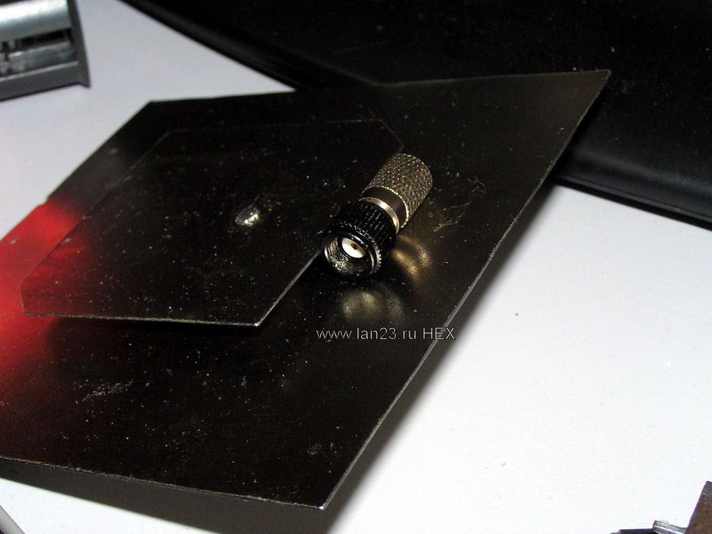

Ниже приведен вариант готовой антенны от hex, он настоятельно рекомендует ознакомиться с этим документом Chapter4.pdf (200kB) для понимания конструкции. |

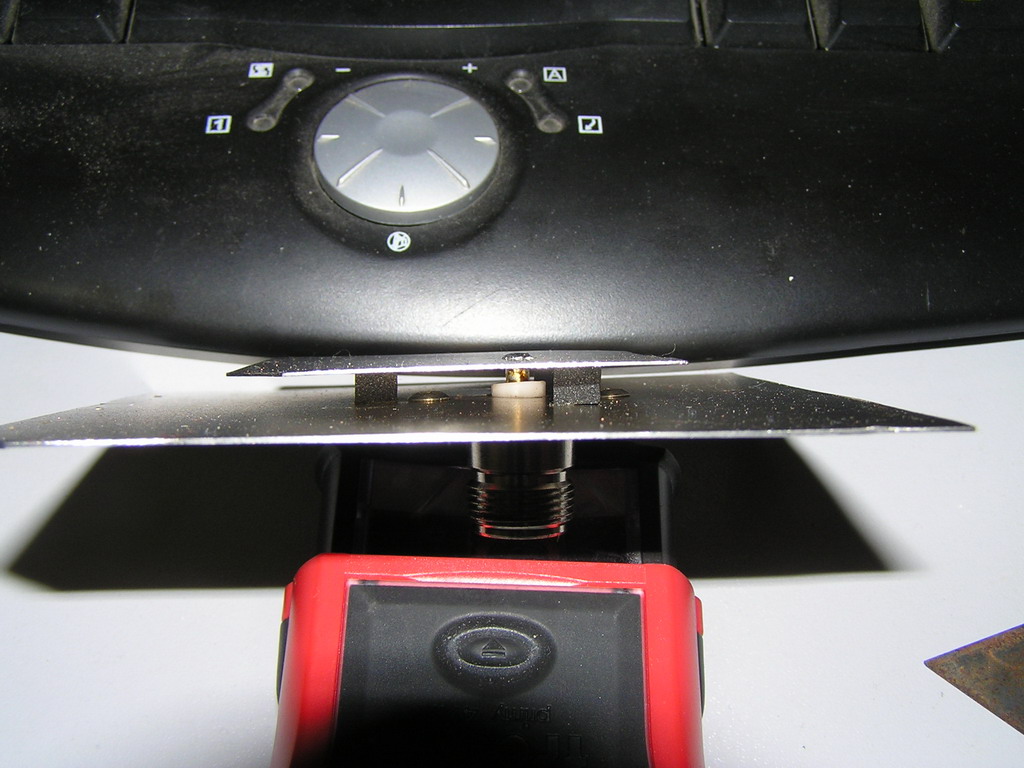

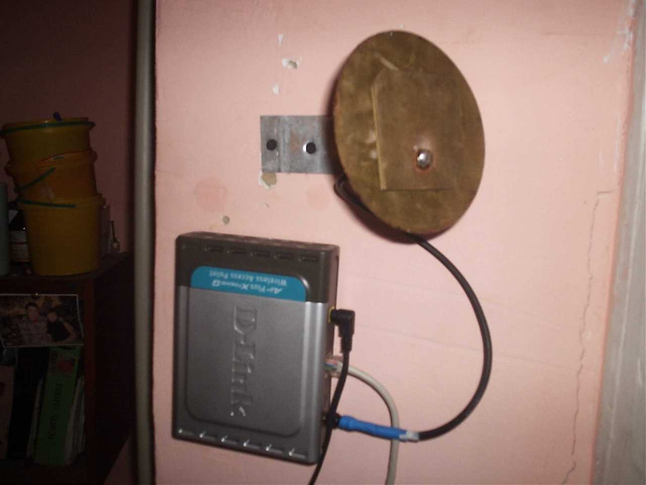

Я сделал такую антенку, пишет bujhtr,
по ссылке
Construction views of the K3TZ. Скажу сразу, размеры выдержал не точно +/- 0,5мм от тех,
что на чертеже, рефлектор вырезал вручную ножницами. Между рефлектором и вибратором
прокладки из диэлектрика от ТВ кабеля, приклеены суперклеем. На счет усиления и других

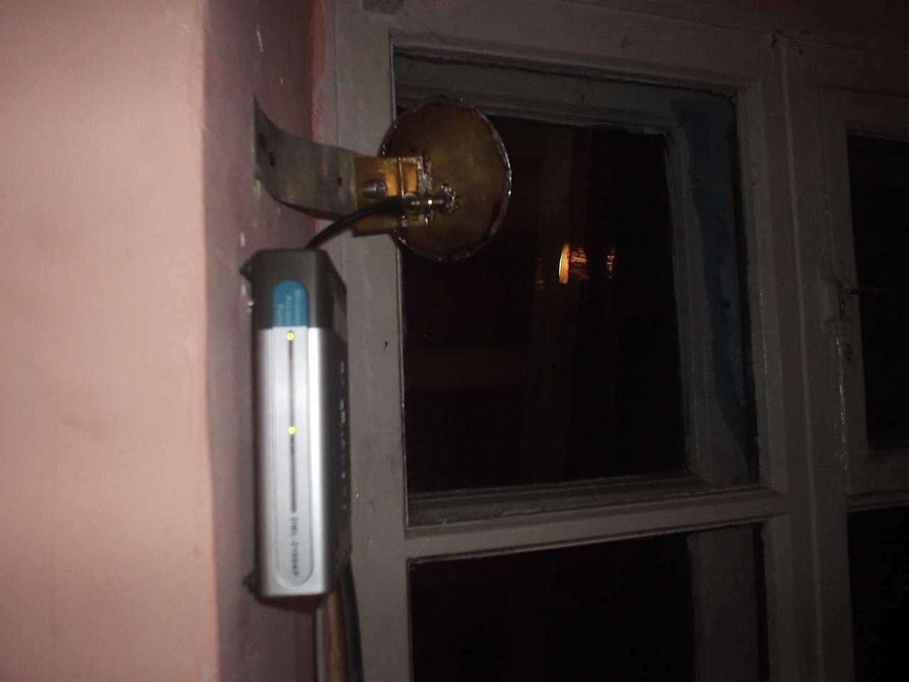

характеристик : не знаю, не проверял. Работает на линке до провайдера интернета,
прямой видимости нет, расстояние около 800 метров. Мой дом находится
в частном секторе, окно на фотке - первый этаж, базовая антенна на высоте 12 этажа.
Уровень сигнала 56-58%. Это все работает через стекло!!! |
