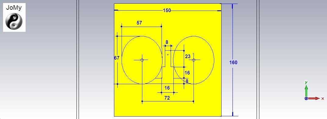

   Материал из темы форума Double Elliptic Patch Двойной Эллиптический Патч. Теоретическая и практическая реализация jomy.

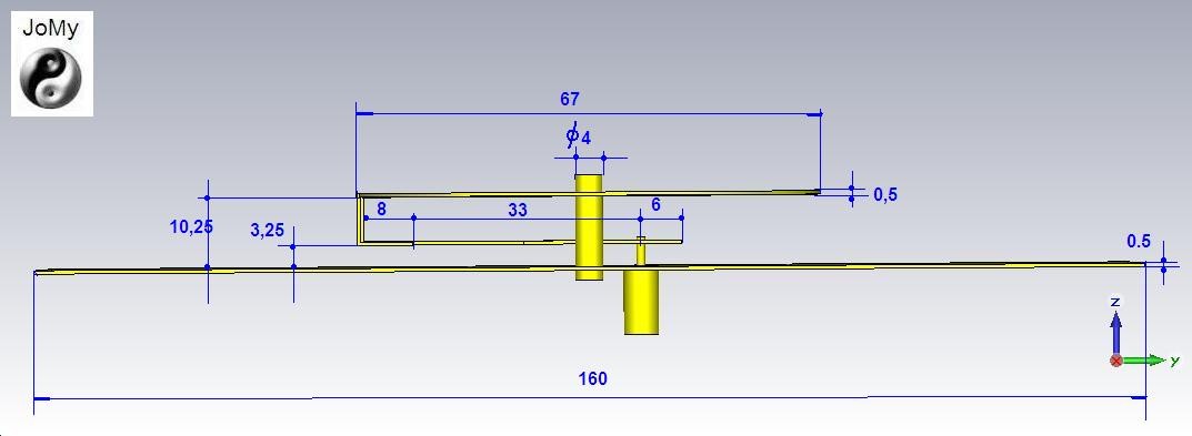

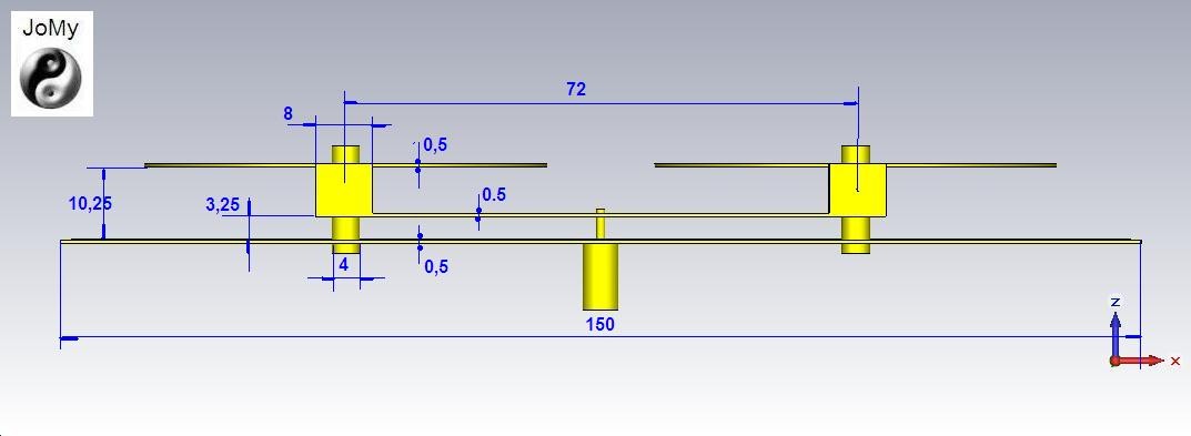

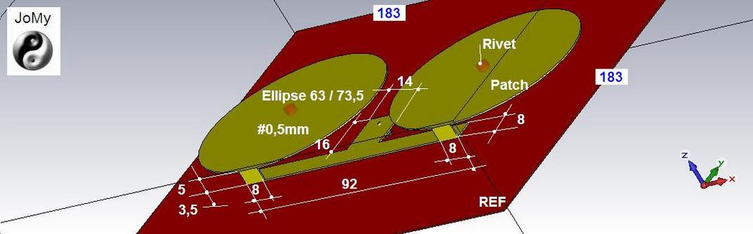

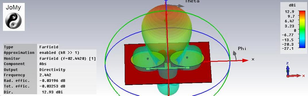

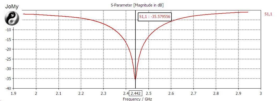

Простая в изготовлении антенна 2,4 ГГц представляет два эллептических патча. Кус около 12dBi.
Double Elliptic Patch Двойной Эллиптический Патч Double Elliptic Patch Двойной Эллиптический Патч Double Elliptic Patch Двойной Эллиптический Патч Double Elliptic Patch Двойной Эллиптический Патч Double Elliptic Patch Двойной Эллиптический Патч
   Практическая реализация TUL.

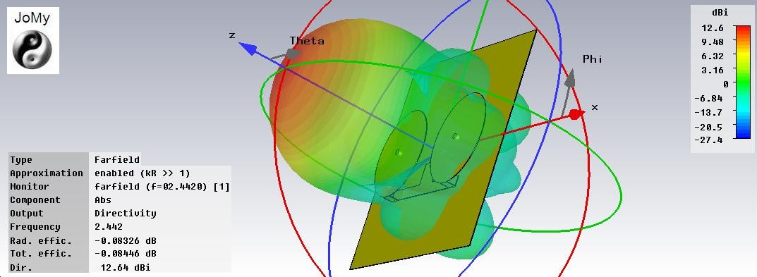

   Возможен вариант с горизонтальным расположением эллептических патчей, при этом Кус до 13dBi.
