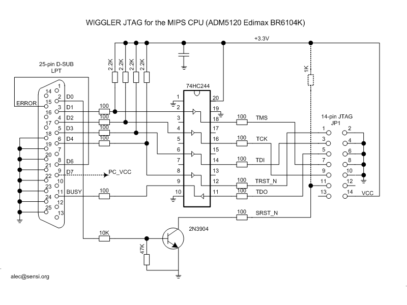

   Тема форума Восстановление DWL-G700AP на ОС WINXP. Автор apalex приводит схему для программирования через JTAG интерфейс.
   Небольшой комментарий от автора :
Подключиться к DWL-G700AP удалось с помощью установки cygwin с пакетами gcc, ioperm запустил jtag все прошло как по ссылке
Залил слитый с рабочей АПН boot.bin через JTAG. Подключил через LAN кабель и залил родной C54APM-G700AP.bin
