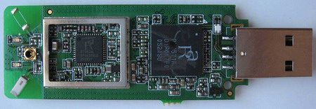

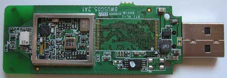

В руках оказался девайс от D-Link DWL-G122 USB-шный свисток. Естественно захотелось прикрутить внешнюю антенну. Смотрим устройство в целом... |

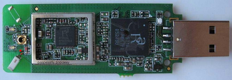

Вариант 1. Места пайки коаксиального кабеля с разъемом указаны красными точками. |

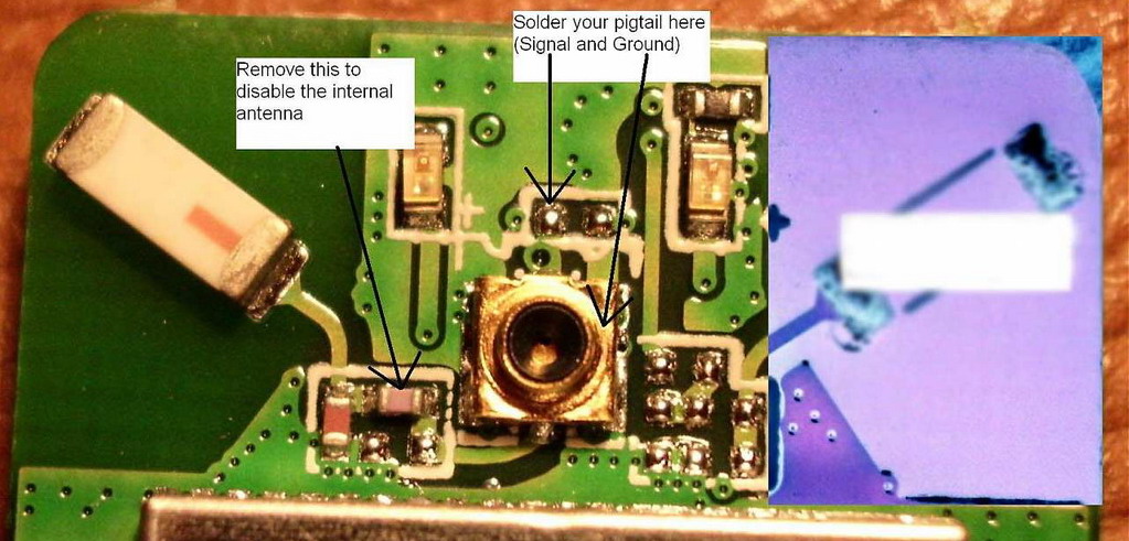

Вариант 2. С удалением сервисного антенного разъема с платы. Места пайки коаксиального кабеля указаны. Фото переделки взято с забугорного ресурса. |
Опыт: DWL G-122 в качестве стационарной клиентской точки после данной переделки. "...Делалось это, чтобы испытать G122 товарища, который жаловался на невозможность настроить сабж. Поключил к стационарной антенне - оффсет+биквадрат через 25м кабель RG6U..." |
