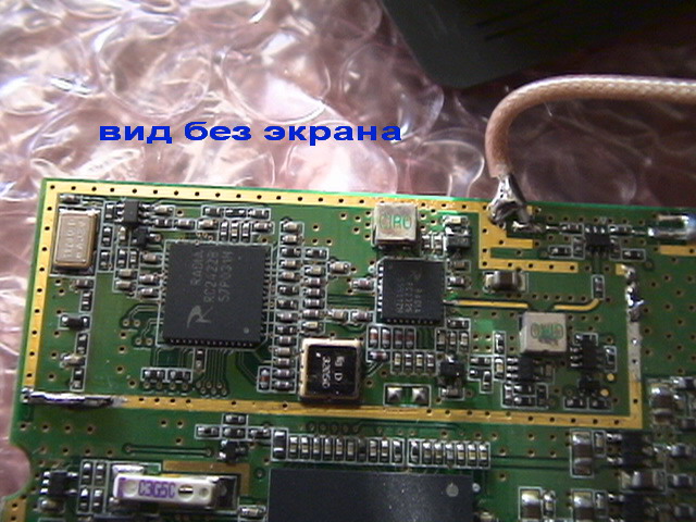

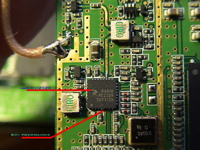

   DWL-2000AP+ Снимаем экран с приемопередающего узла, убеждаемся что там стоят два чипа, один RC2326 другой RC2422. Если все так, то нам нужен RC2326. Замыкаем 4 и 5 ножку чипа (очень аккуратно, все очень мелкое) и получаем +8 Дб прироста мощности передатчика. Чип RC2422 не трогать!
DWL2000AP RC2326 DWL2000AP RC2326 DWL2000AP RC2326
