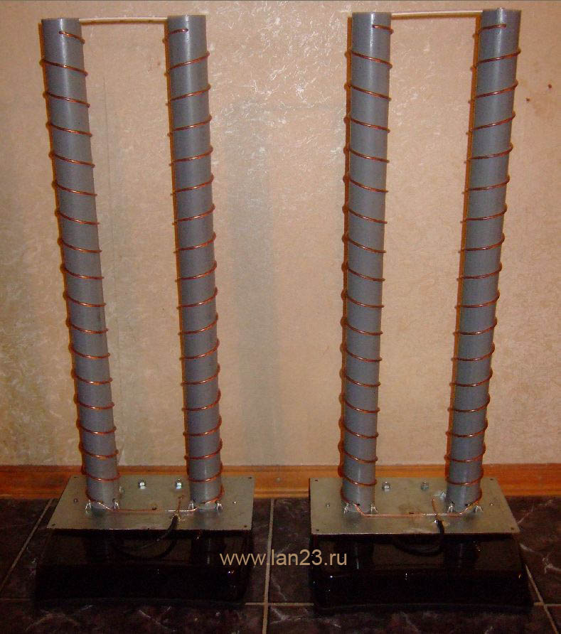

Конструкция BiHelix.
Информация из соответствующей
темы форума, автор конструкции
VFin - ему отдельное спасибо за предоставленный материал. |

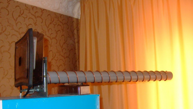

Оптимальный вариант установки антенны и Точки Доступа (на фото показан Helix). |

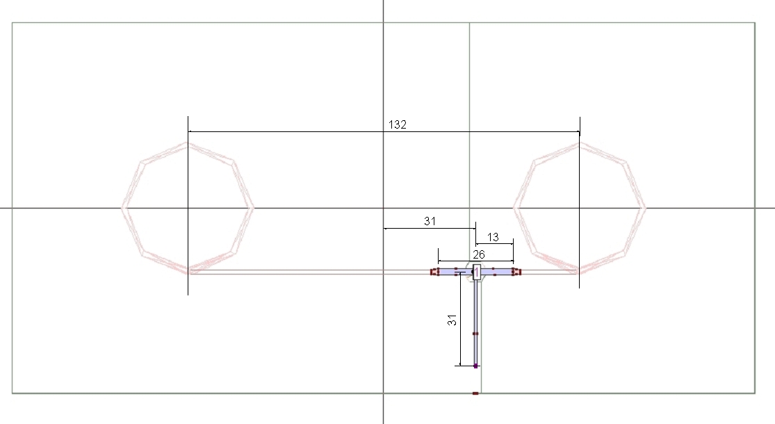

Шаблон расположения Helix и линии согласования - клик для увеличения. |
