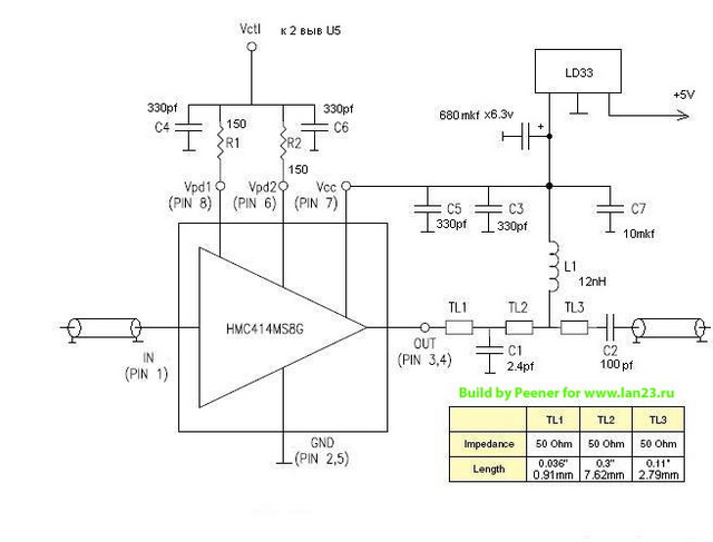

DWL 2100AP. Замена усилителя LX5510 на функциональный аналог HMC414. |
Тема форума Замена усилка(LX5510) на функц. аналог в DWL 2100AP, где рассматривался этот материал. |
Автор темы
Peeoner любезно предоставил материал для публикации на сайте. |

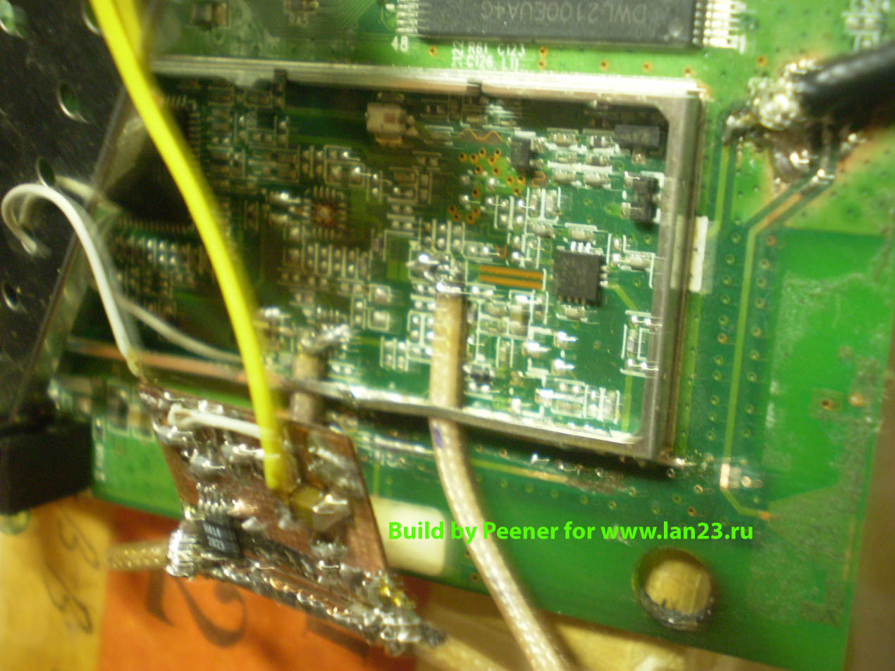

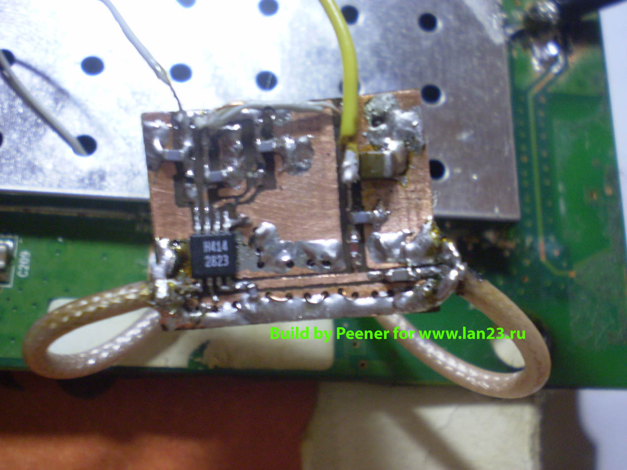

Оказалась в руках еще одна жертва DWL-2100AP. |
Рисунок печатной платы в формате Layout4.0 |
Сначала уменьшал мощность проабгрейченой точки и смотрел как
ее видит базовая станция. В качестве антены кусок коаксиала 10см, на конце торчит жила
32мм, и 3 противовеса аналогичной длины. КСВ этой конструкции неизвестнен. |
