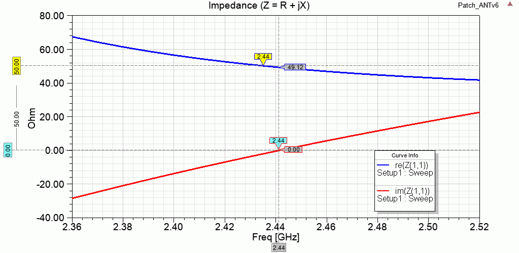

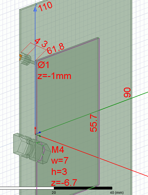

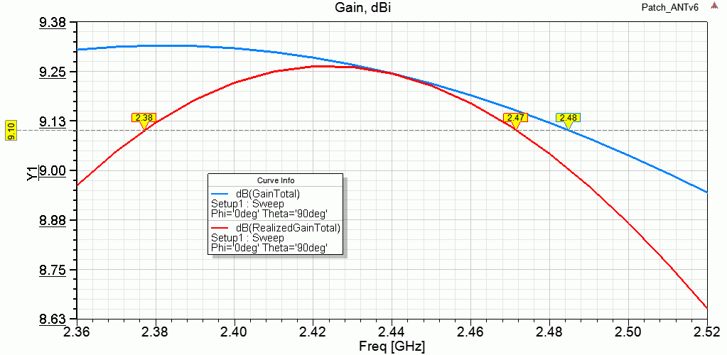

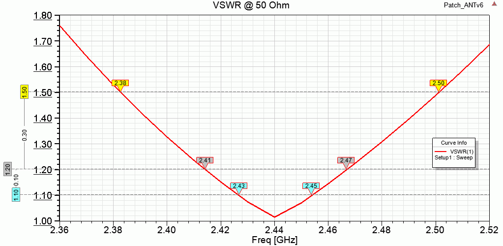

    Заметил что все модели любых патчей (по крайней мере узкополосные, с высокой добротностью Q) на частоты 1+ ГГц очень сильно уплывают как по резонансу так и по сопротивлению излучения при добавлении в модель гаек от болта.
    Также во всех патчах с большим зазором сильно влияет как сделан ввод питания:
    - диаметр питающего пина
    - как далеко пин идет голый, а где уже идет внутри коаксиальной трубки (ВЧ-разъем или фиттинг для припайки кабеля напрямую)
    Вот патч из этой темы, просчитанный под:
    - болт диаметром М4
    - гайки М4 под ключ 7.0, высотой по 3.0 мм (2 гайки вокруг активного патча, 1 гайка в основании рефлектора)
    - неприкрытая оболочкой часть пина 3 мм (общая высота патча над рефлектором получилась 7.0 мм)
    - пин 1.0 мм (как жила многих кабелей)

        Я не агитирую за какой-то способ изготовления, а лишь указываю, что это важная оговорка, на которой надо акцентировать внимание - под что конкретно просчитана модель.
        Я заметил этот нюанс когда дорабатывал "Бестер 15", по фотках самоделкиных, и на фотках самого автора lipton - гайки.
        Я добавил в модель гайки и параметры ОЧЕНЬ сильно уплыли.

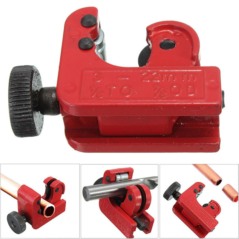

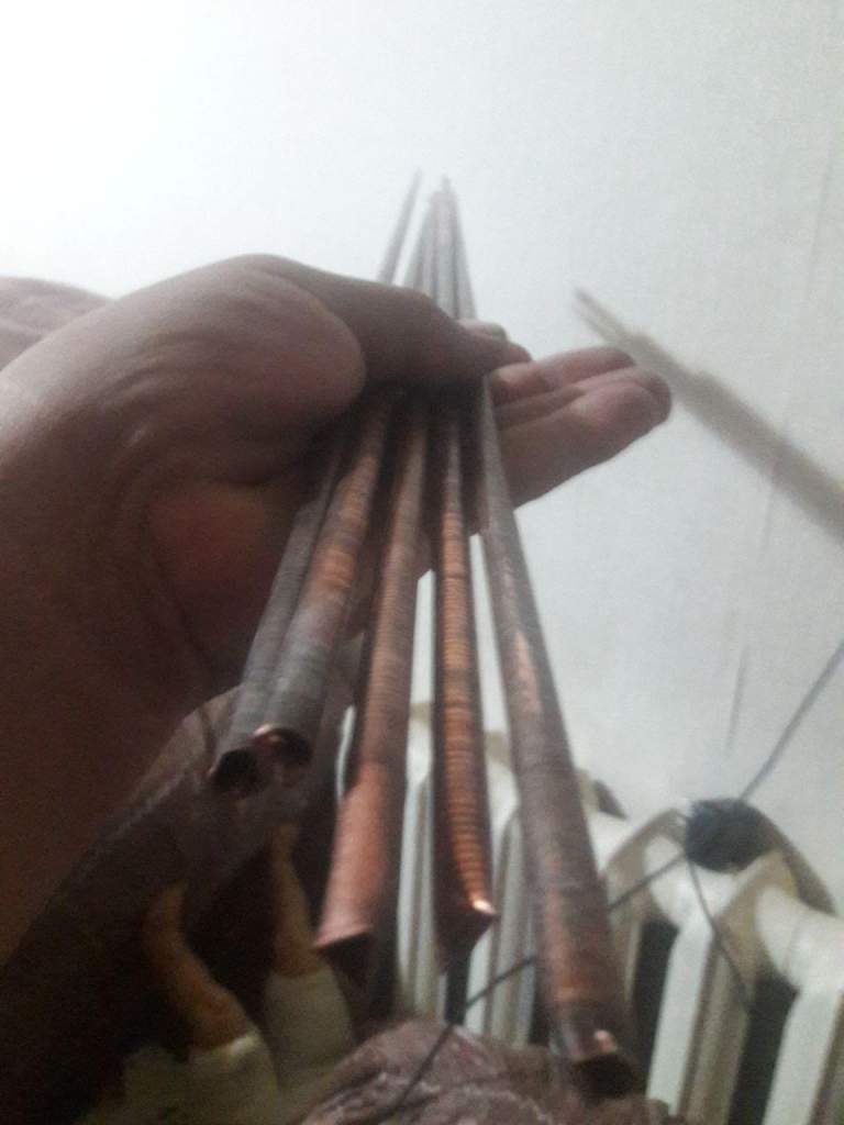

            такие трубки кто нибудь смог отрезать идеально 90градусов ? Трубки кондиционерные, и совершенно бесплатные.
              такие трубки кто нибудь смог отрезать идеально 90градусов ? .
              Торцовкой элементарно! Но диск нужен хороший дорогой, для алюминия и прочего цветмета. У него зубцов в два раза больше.

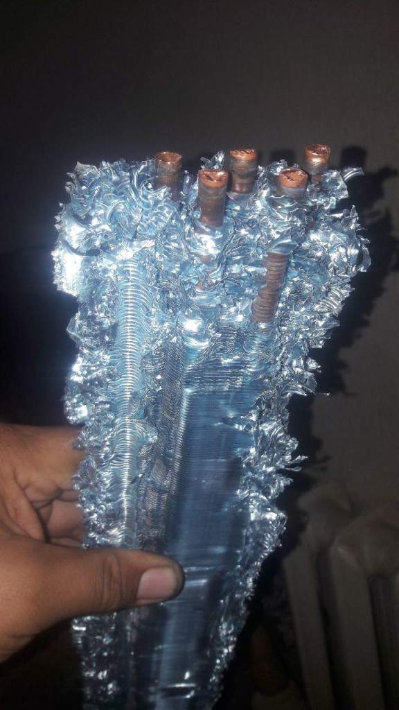

                а че просто болгаркой проблема ?или в шуруповерт зажать и болгаркой. но по мне так трубы большие . медь гальваническую пару может дать. и мой метод ленточкомотаний не раз выручал. и высечки делать и стойки
                  Болгаркой только латунь боле-менее... Медь и алюминий "тянется" и срез отвратный.
