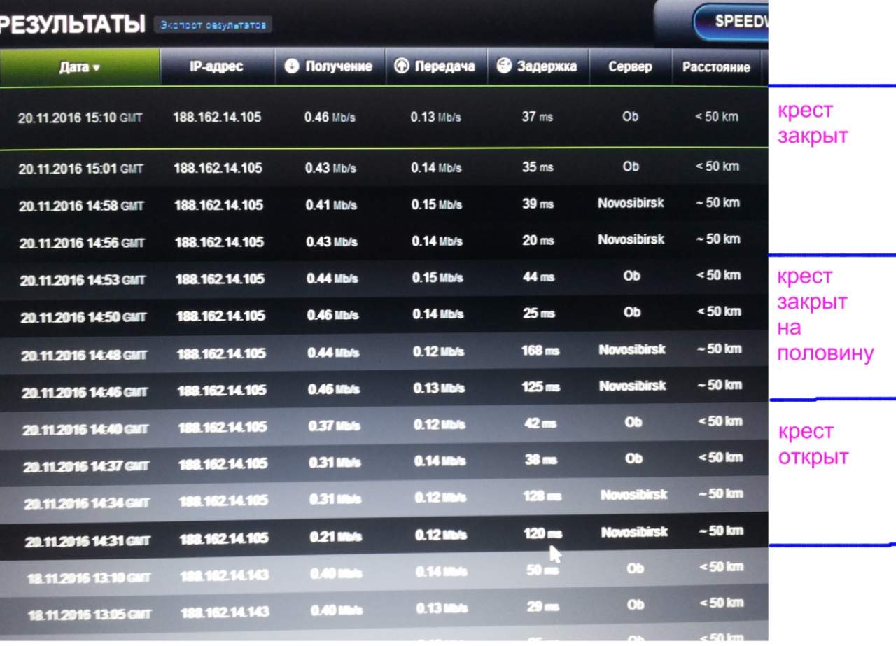

      Исправил линии связи каюсь, провел спид тест.
ID:	223242сегодня Нажмите на изображение для увеличения.
ID:	223243 а это до исправления Нажмите на изображение для увеличения.

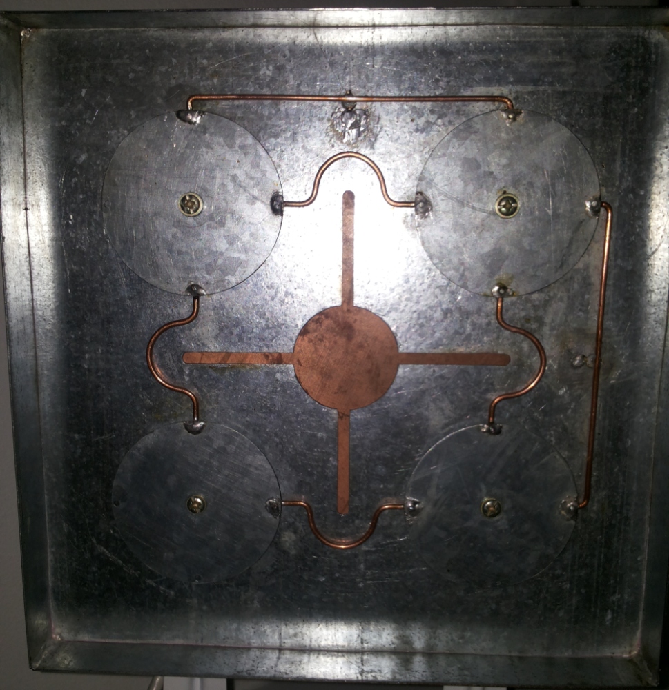

        Ознакомьтесь с общей теорией работы патч резонатора. Полоса связана с добротностью резонатора, чем он ближе к рефлектору, тем выше добротность и Уже полоса. Кроме того у Вас патчи попарно питаются последовательно, что тоже сужает полосу частот. Переходите на параллельную запитку 4-х патчей.
        Ещё один путь - установить диск-директор и его настройкой расширить полосу частот.
        Расстояние до рефлектора у меня 13 мм, то есть довольно много. Честно говоря, я был уверен, что у меня параллельная запитка. Последовательная, я думал, это как на антенне, которую сделал Starik0. С директором возможности больше, но хотелось упростить конструкцию до минимума.
        Есть еще один косячек: на втором порту, если посмотреть E-field, то поляризация слегка закручивается, я думаю это из-за запитки. Она как бы подкручивает токи снизу.
                    Да, я недосмотрел,параллельная.

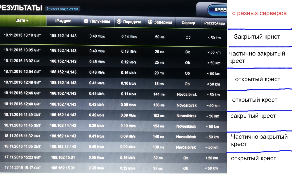

                      Starik, мне кажется что Ваш провайдер режет скорость намерянно, по какой причине непонятно, но при таких пингах, скорости должны быть очень сильно другими.
                      Поэтому, Ваши тесты нельзя назвать корректными, разница в рамках постоянного колебания качества соединения врядли покажет преимущества открытой или закрытой щели.

                              Скажите, а в чем смысл такого тарифа на 4G? Конечно переходите на другой тариф, без ограничения скорости, Вам 100% понравится.
                              Speed test не самая совершенная программа, но лучше пока ничего нет. Есть тест скорости в Яндексе, можно и другие варианты наGooglить.
                              Можно купить антенный анализатор у китайцев, но это 10000 р. Лучше потратиться на нормальный тариф.
