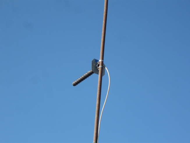

    Добрый день,J.Forfun.Посмотрел сегодня эту тему,подумал вот о чём.По моему для правильной работы согласующего элемента ,он толжен располагаться параллельно экрану своей плоскостью(а не так ,как на снимках - ребром).Я обычно в таких случаях использую L/4 обычный трансформатор,а не такой экспоненциальный.
    Прокомментировать:
  • J.Forfun
    Участник ответил
    +1
    Также, под китайскими соплями не видно качество соединения кабеля с согласующим устройством.

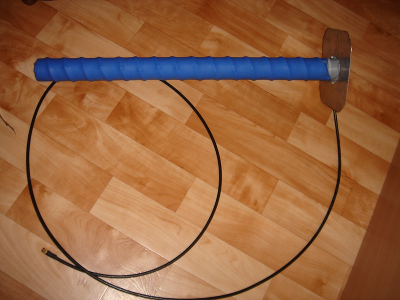

    Почитал-почитал и решил собрать.
    Труба 40 мм. Медный провод 1.5 мм в диам. Изоляция снята.
    Треугольник из латуни 0,3мм. На одной из фоток на кембрике маркером нарисовано его расположение под изоляцией. 16 витков. Считал вместе с треугольником. Шаг - 33мм.
    Результаты не фонтан.
    - Через деревья без листвы 400м. С Pci Ralink НА омни 2100:
    коленочная банка - 30%
    хеликс - 35-45% с руки.
    фа20 - 60-63% стабильно
    - прям. видимость, 1,6 км, дерево в зоне Френеля. C дап1160 НА омни дап1160
    хорошая банка - 30-33%
    хеликс - аналогично
    -чистая прям. видимость - 300м. С дап1160 на омни 2100:
    (дап приклеен изнутри к стеклу)
    штатная пипетка - 50%
    то же + приклеен кусок фольги дугой вокруг на расст.4см - 60-62%
    dlink омни 5дб - 45-50%
    хеликс - 50-60%
    Внимание, вопрос! Результаты хеликса адекватны? Т.е. значительный прирост будет при использовании на той стороне тоже хеликса? Или в чем я лох?
    Заранее спасибо.

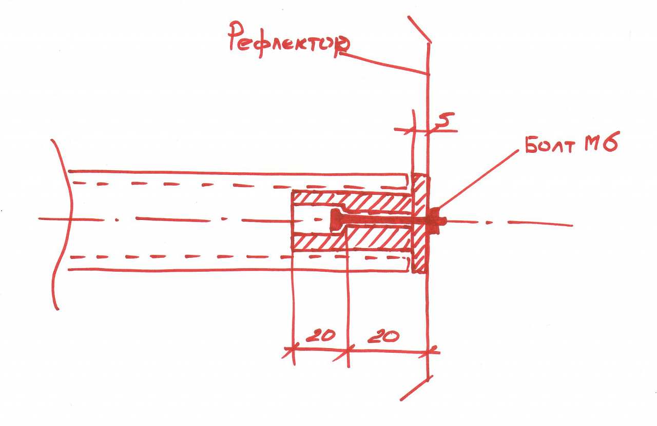

    1) Из чего сделана сама труба и что находиться внутри вместе крепления трубы к рефлектору (за что крепиться болт внутри трубы ? )
    2) силикон можете не убирать.
    3) попробуйте антенны без оболочек(отой толстой розовой фигни).
    4) замените пигтейлы...(желательно ихнее фото и марку кабеля ,надеюсь не от старого осцилографа " хвосты " приделали :)))
    1) Труба полипрпиленовая (не армированная), для водопровода нар.диам. 40 мм. толшина стенки 7 мм. Держится на втулке выточенной из тектолита, через втулку проходит болт м6, ну а с другой стороны крепится гайкой. Вот сообразил на скорую руку Нажмите на изображение для увеличения.
    2) Силикон убрал ничего не изменилось
    3) Эта толстая розовая фигня есть - термоусадочная трубка от разделочной муфты кабеля 10кВ, дорого обошлась пока убирать не буду.
    4) Вот насчет пигтейлов согласен, использовали полное га...о, т.е. коаксиал 75 оМ 25 метров с каждой стороны на F разъемах, но не спешите материть и ругать, лучше ответьте на следующий вопрос почему в первом варианте (см. выше) на одной криво собранной и ржавой второй все работало и сигнал был намного лучше и главное скорость была. Вот так вот.:mda:
