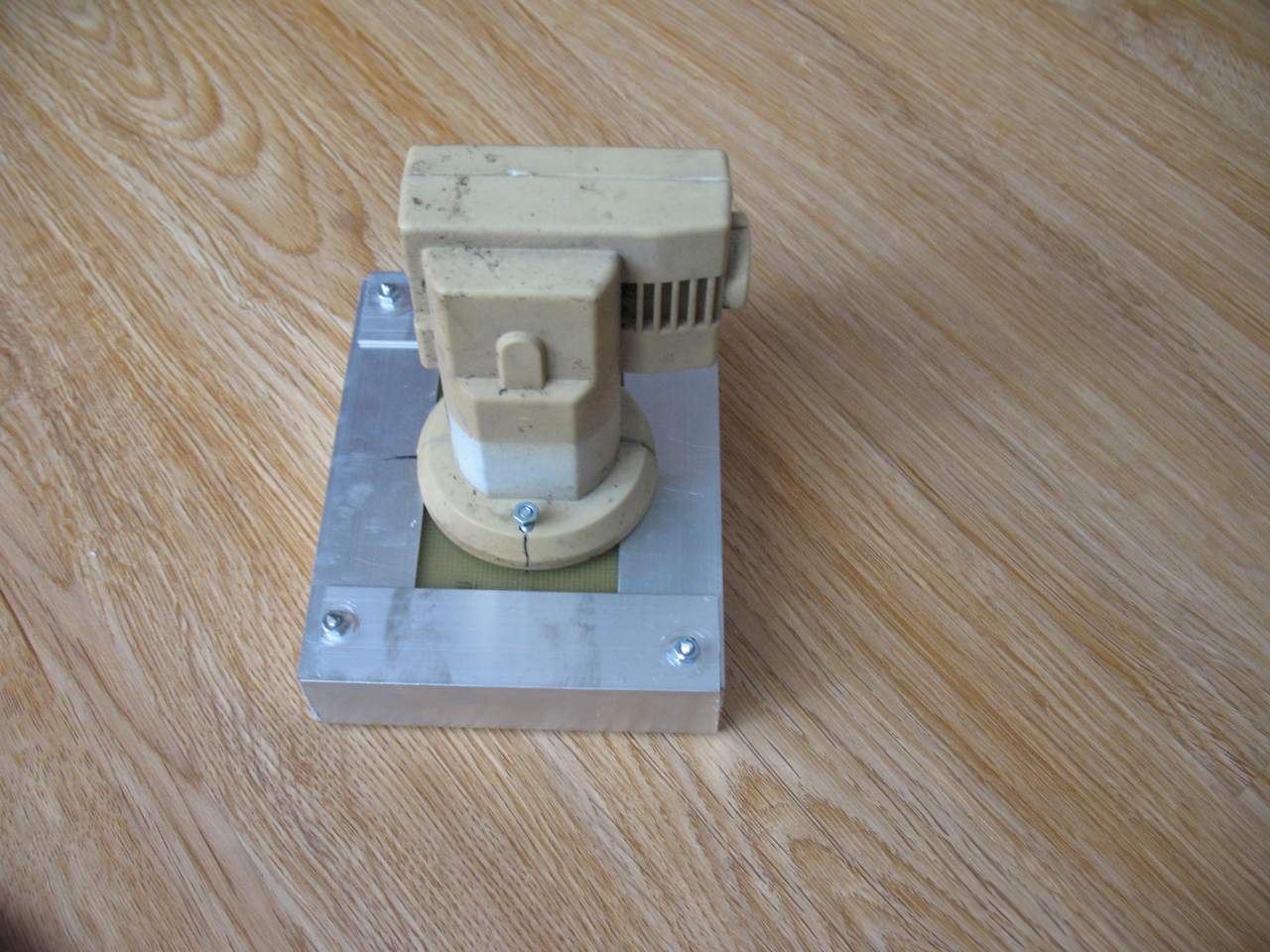

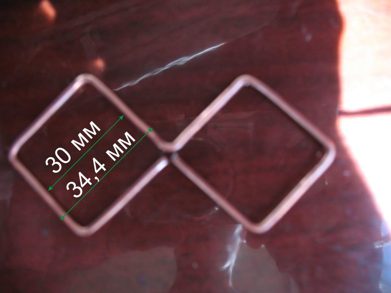

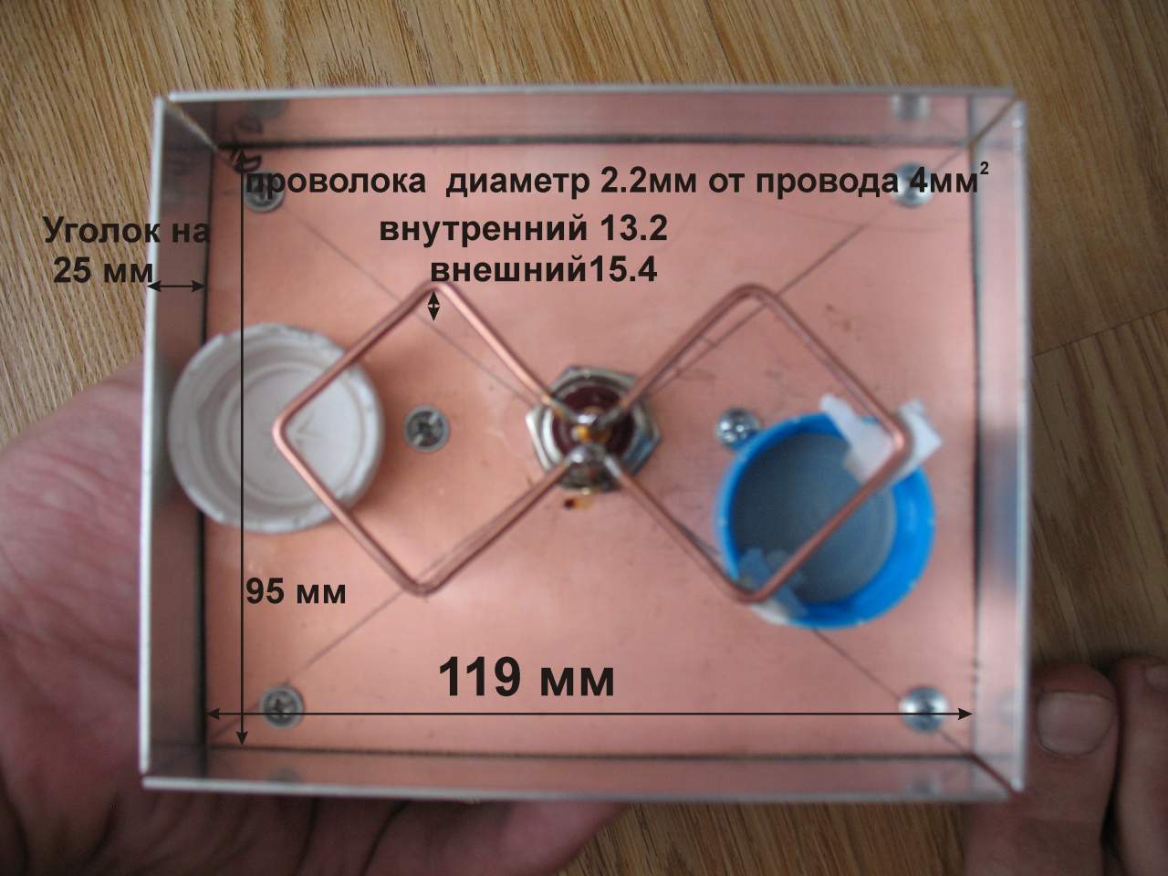

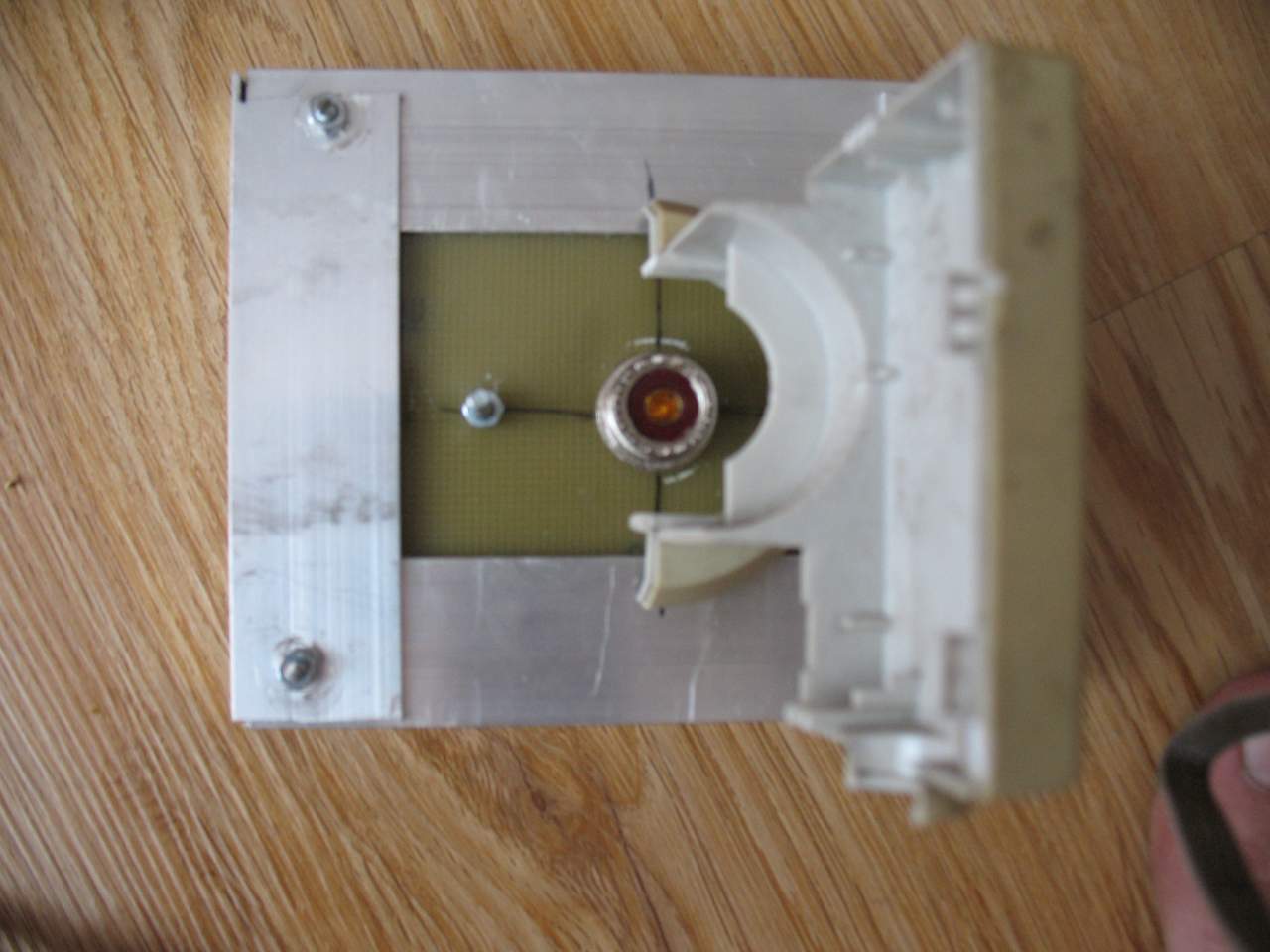

              Добрый день. Представляю вам модифицированный облучатель отвектора (GL24110PR24). Для лучшего повторения я немножко модернизировал. 1.Корзину заменил на текстолит 119мм на 95мм и уголок на 25 мм. Биквадрат измедной проволоки взятой из изолированного провода 4мм2 диаметром 2.2 мм внутренний размен квадрата 30мм внешний соответственно 34.4, внутреннее расстояние от квадрата до корзины13.2 мм внешний 15.4мм, удобнее его гнуть с использованием подточенного уголкана 30 мм подтачиваем чтобы при загибе получать 30мм ровно и угол точно 900.Время изготовления сократил до 1.5 часов, на материалы ушло 130 рублей.Проверял свой вариант антенны на линке 13 км т.е. ставил заводскую антеннузамерял сигнал Блюбоксом, а потом ставил свою изменений не было тарелка быласупрал 0,9. Изготовил уже 3 штуки, изменения сигнала не заметил. Кому пригодитьсябуду рад.
