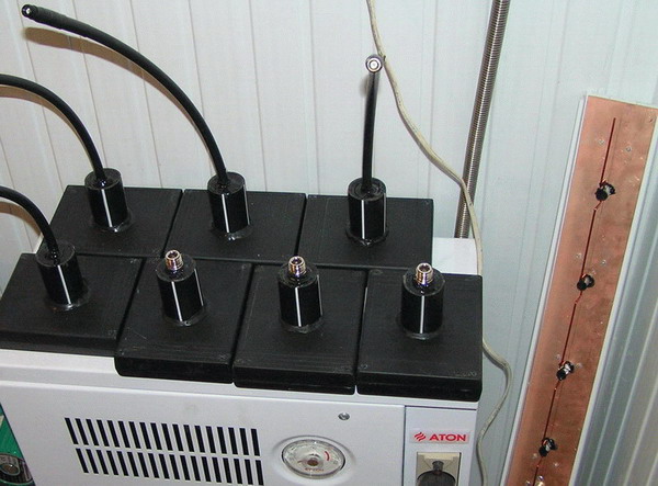

            Да,в новом корпусе Вектора кромки уже загибают не внутрь а на наружу. Что вообще то легче воспроизводить.... Хотелось бы размеры новой "коробочки" достать...
              #51
              Я делал с бортиками наружу, и во внутрь, и без бортиков- разницы не заметил. Размеры те что выложил Hex в начале темы. Легче всего делать без бортиков, потом сие чудо легко влазит в коробочку с маркировкой «Z28» Или просто закрывается форьгированным текстолитом (тонким), размечаешь, травишь, оставляя кромки по бокам, и припаиваешь его к коробке.

                  Хотьбы фото или рисунок выложили. Какое-то тайное общество "вектористов" ))).
                    #54
                    Кто повторял этот облучатель не могли бы выложить выкройки для резки металла корпуса?
                    Вопрос лично к hex не поделитесь технологией изготовления этих красавцев?
                    http://www.lan23.ru/forum/attachment...1&d=1179053936
                    И кто где берет листовую латунь или медь?
                    На металл базы звонил- одна черняга....:nea:

                          #57
                          Не понял в чем вопрос, если вы "пошерстите" по форуму то сами все найдете..Все уже писал..
                          Как изготавливать биквадрат рецептов много ,фото именно Вашего (того что на фото) в разобранном виде можно посмотреть?...
                          Кокретнее интересует чем покрываете, как крепите заднюю часть, из чего ее делаете?
                          Ну и на внутренности глянуть.
                          Сегодня купил провода PREMIER RG-8X подойдет ли для соединения биквадрата и точки?
                          Последний раз редактировалось Djonsky; 17.01.2010, 17:06.
                            #58
                            К сожалению, фоткам более 2х лет.Облучатели я делал только для знакомых и для своих нужд.
                            В данное время занимаюсь этим очень редко,по причине отсутствия свободного времени.
                            Могу сказать что в них внутри рефлекторы спаянны из текстолита :)
                            В отрезок поливной трубы (60х40мм) сквозь текстолит рефлектора и одну сторону пластиковой крышки вкрученны 4 шурупа. Это и есть крепление с "белыми полосочками" которое вы видите на фото. (потом следующие модели делал как все ,на пробке)
