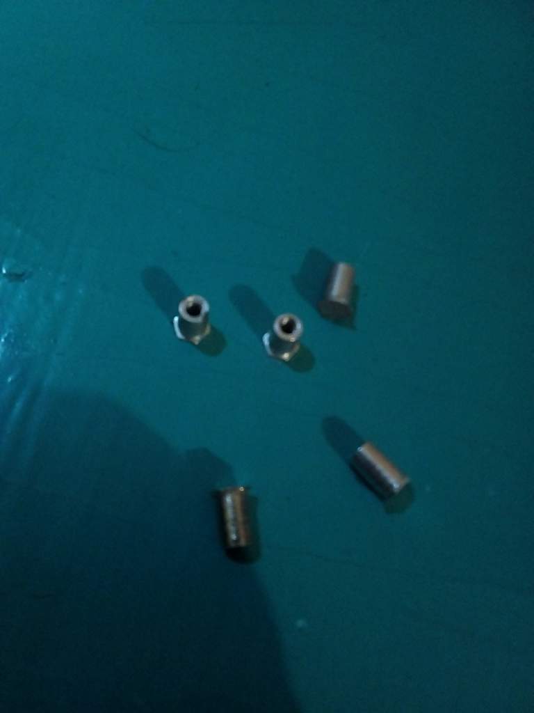

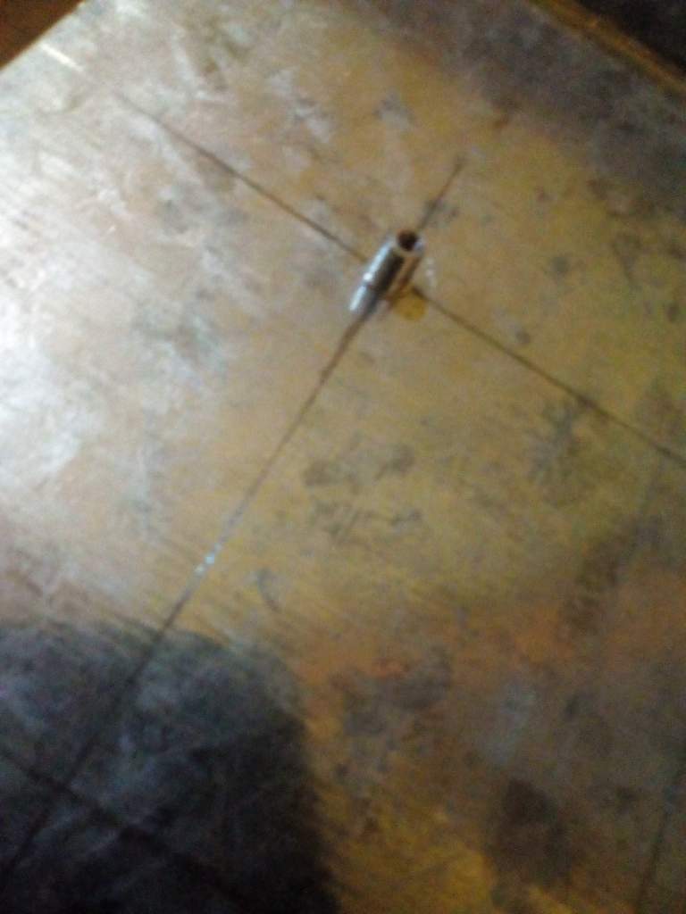

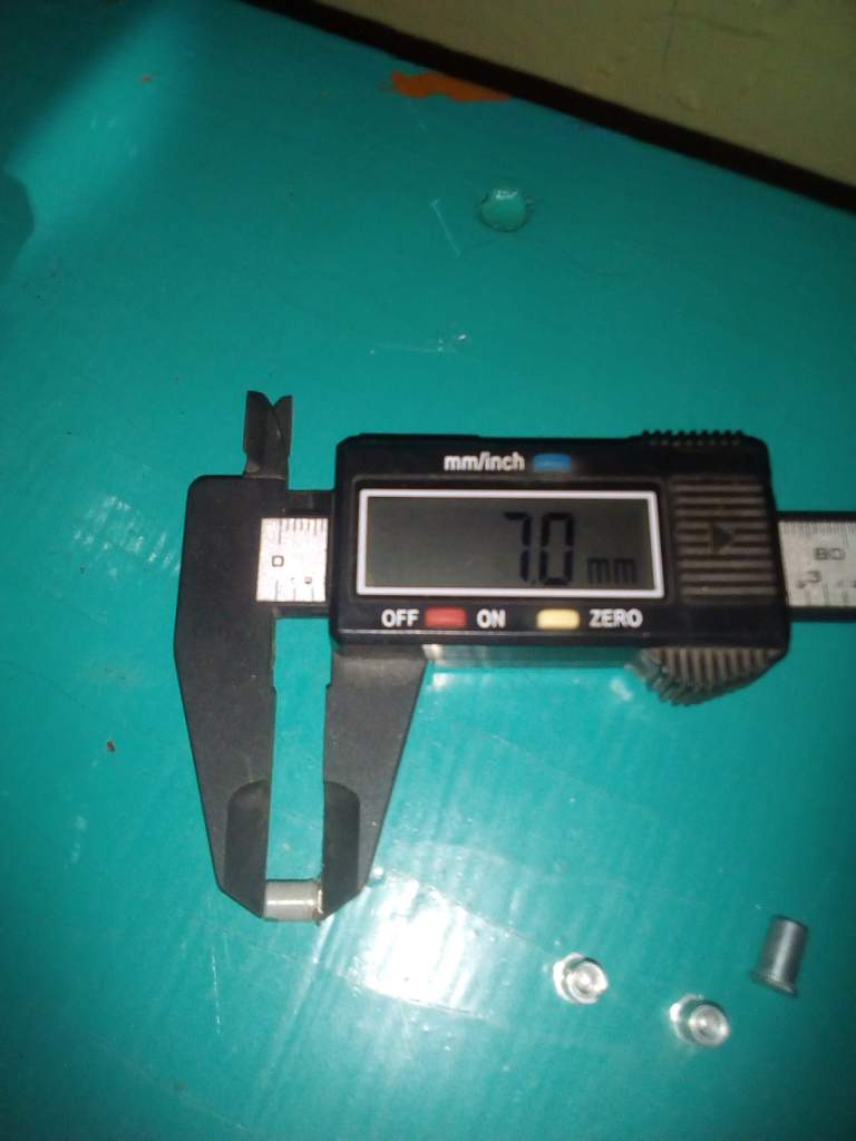

                        Я тут обнаружил стойки (втулки) диаметром 4.7 мм, высота 7 мм.
                        От спутниковых ресиверов .
                        Внутри втулок резьба. Только надо с другой стороны втулки просверлить отверстие под болтик и всё.
                        А так да надо заказать на Али. Тут просто приспичило. Руки чешутся ))))
