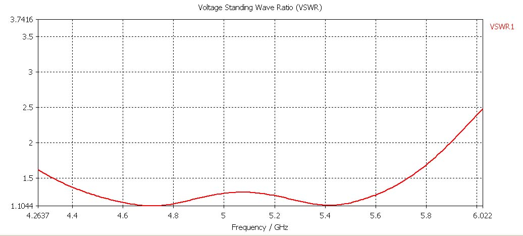

    Антенна состоит из плоскостей в виде прямоугольных треугольников с длинной равных катетов по 210 мм.По биссектрисе одного из треугольников на дистанции 46.7 мм от вершины установлен излучатель, высотой 40.5 мм диаметром 2.5 мм. Согласующий элемент установлен на дистанции 59.4 мм от вершины, высотой 33.7 мм диаметром 2.5 мм. Оптимальная частота ( Re= 50 Ом, Im=0) около 5650 МГц ,при этой геометрии излучателя и согл. элемента. Ксв не выходит за границы 1.5 в полосе около 500 МГц.
    Излучатель фактически является продолжением центрального штырька блочного флянцевого разъёма, установленного с обратной стороны плоскости.

                Для расширения рабочей полосы частот, диаметр излучателя увеличил до 5 мм. Оптимальная частота ( Ксв= 1.02 ) сместилась к 5.5 ГГц
                  Тут у меня идея появилась, попробовать использовать вместо цилиндрических штырей конусные, основной расширение с разъёма к верху, вспомогательный сужение в верх.
                    Да, arcad, попробовал смоделировать конус-излучатель. По Ксв полоса расширилась более чем в два раза, нужно будет только укоротить его до 38/39 мм,чтобы вернуться на старые позиции по частотам. Усиление при этом уменьшилось на 0.3 дБ ( 17.4 дБi)

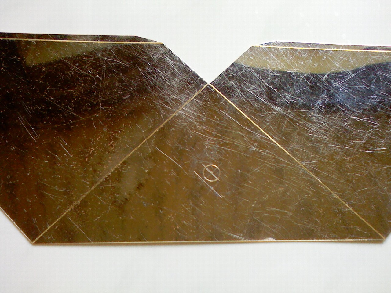

                      Испытал макет, очень сильная зависимость от радиусов загибов, и плоскости поверхности отражателя, похоже что оптимальный вариант отражателя это железо 1мм, лазером по сгибам нанести перфорацию, а только потом гнуть, либо специальный кондуктор делать на котором гнуть, плюс конструкции что пластиком ничего закрывать не надо , ворона там свои запасы устроить не сможет впрочем как и усесться на него(попытки были)
                        Да тут если и ставить пластик, то точно не от ворон. Скорей от залежей снега и прочих осадков... А так же чтоб ничего не зацепили и не сломали при установке.
                          Зачем всё так сложно,можно просто острым полотном от ножовки по металлу процарапать по линиям изгиба на не большую глубину канавки по линиям и получаютца очень красивые и ровные углы когда согнёш,фото прилагаю,только чуть другая антенна на 5.8
                            Действительно очень аккуратно. Где можно посмотреть описание этой антенны ( как названа автором ) ?
