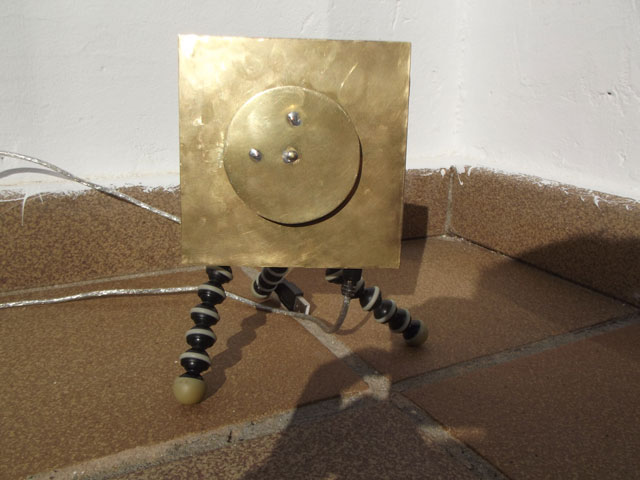

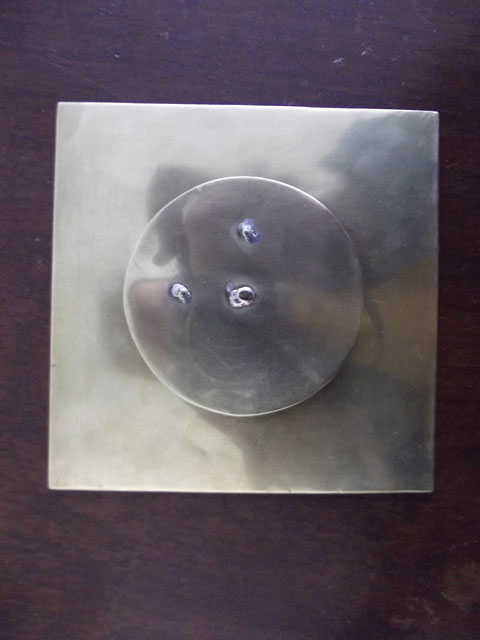

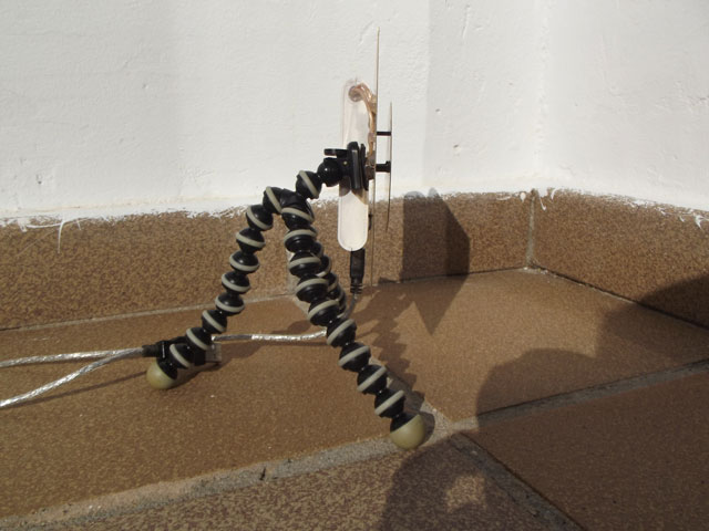

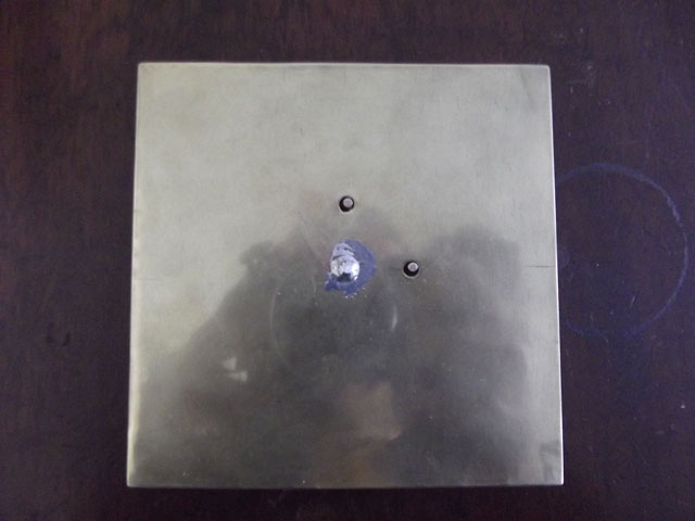

      Изготовил 50ом патч.
      Результат отличный ! 9 дБи точно выдаёт !
      Рефлектор 112 х 112 мм. (такой кусочек под руку попался)
      Патч и рефлектор сделаны из латуни 0.6 мм
      Стойка - латунь 4.3 мм
      Выводы запитки - медь 2.2 мм
      Подключен адаптер TP-LINK TL-WN822N.
      Спасибо lipton !

        Антенна отказалась работать со стойкой 5 мм убрал втулку оставил 3мм стало заметно лучше

                  Сделал таких пяток.
                  Создалось впечатление при 6мм завышен резонас (Откуда -11 ?)
                  На разных экземплярах наилучше-от 1.5 до 3мм
