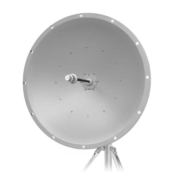

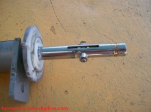

    Ну это просто обдералово!!! 220 баксов за прямофокус с облучателем!Я бы и думаю многие другие, очень хотел узнать про вот данную антену , может кто то стыкался или знает, предполагает что стоит в облучателе!!!
    Частота 5470—5725 МГц
    Усиление 31,5 dBi
    Поляризация вертикальная или горизонтальная
    КСВ < 1.5
    Соотношение излучения фронт/тыл 38 dB
    Угол диаграммы направленности в вертикальной и горизонтальной плоскостях 4°
    Диаметр 90 см
    Маса 10 кг

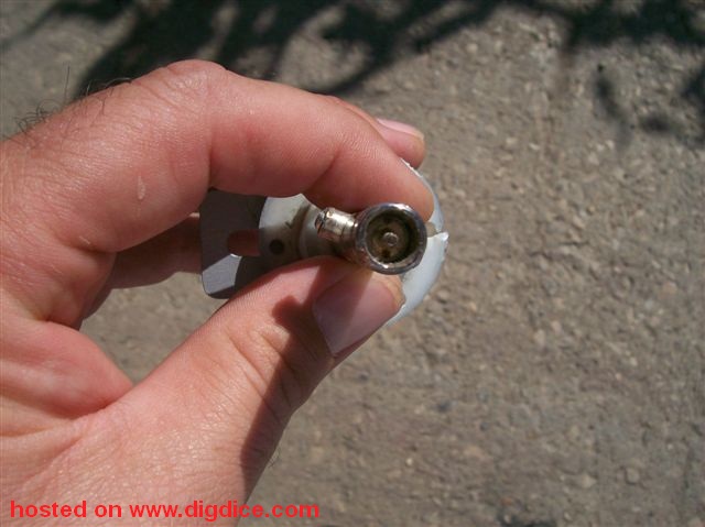

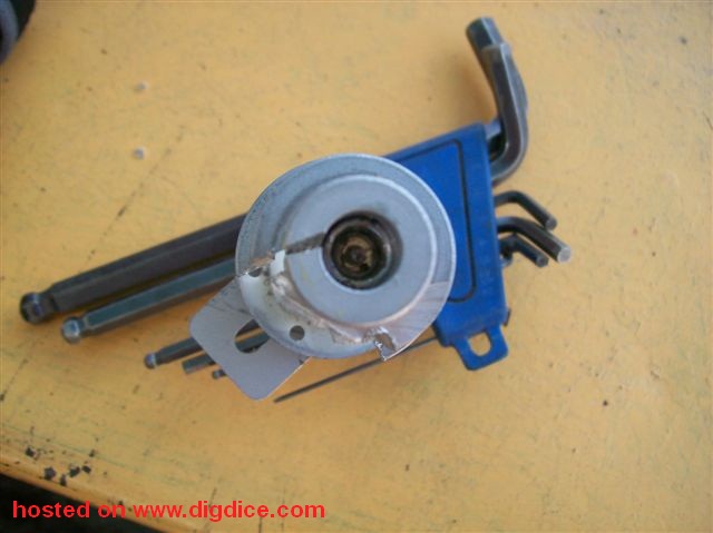

      Есть фото разобранного облучателя, ток не знаем что это за конструкция, может кто то подскажет?

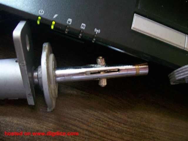

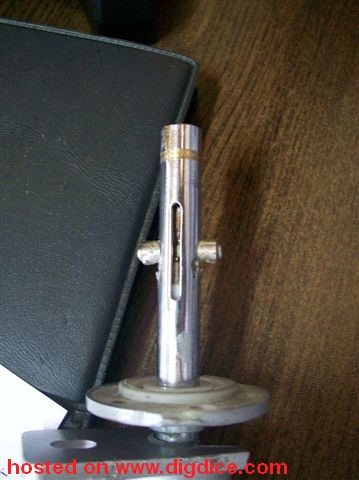

        Обычный вариант "щелевой антенны", возбуждается щель, на коленках такую не настроить.
          Обычный вариант диполя, щель - четвертьволновый стакан для симметрирования.
          P.S. Щель излучает перпендикулярно оси а не вдоль.
            милый друг что там является элементами диполя?

              Элементы диполя там - такие толстенькие коротенькие штучки.
              А где там волновод, уважаемый - или для щелевой антенны он, по, вашему ни к чему? О замедлительной структуре внутри этого "волновода" которая бы замедляла бы фазовую скорость говорить ваще нет смысла - волновода-то нет!
              Или, по вашему, трубка диаметром около 10мм и является волноводом???? И какой там тип волны?
                Согласен на 100%! Даже если предположить, что эта щель излучает, то куда?! Ну уж точно не в параболик!
                Щель получилась, потому что за диполем к этойже штанге крепится рефлектор, наверное...
                  И тогда если по вашему утверждению диаметр трубки 10мм, то тогда размер ваших диполей составляет 8х8(и тогда какая там лямбда) мм и если посмотреть http://www.digdice.com/pac-wireless-...-antenna-feed/
                  повнимательней кабель короткозамкнут
                  Нет там рефлектора, направление поля формируется именно щелью.

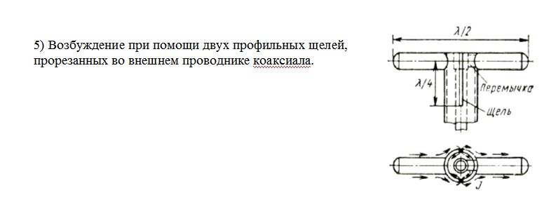

                  Вот здесь для повышения знаний лежит курс (http://kai5.ru/download/sv4afu/lectu...o_antennam.htm) лекций
                  и там есть описание подобной штуки, в названии "вибратор возбуждаемый щелью", всё если первоначальное щель, то и относится к классу щелевых,
                  а потом без разницы куда дальше это все трансформируется.
                    Сообщение от arcad
                    "Подобная штука" там называется стндартно "Симметричный щелевой вибратор" без каких-либо выкрутасов типа замедляющей структуры, с бесконечной плоскостью если запитка распределенной линией или на широкой стенке волновода если запитка волноводом. Максимум ДН стандартно перпендикулярно оси щели.
                    А если вы о том что ниже, то это обычная симметрирующая щель при запитке полуволнового вибратора. Поля ДН она НЕ ФОРМИРУЕТ, это элемент питания. Относительно "правильности" длины вибратора - затрудняюсь сказать, у меня нет размеров, полагаю, что с учетом его толщины и толщины металлической траверсы, там все в порядке.
                      А разве на то что на фото с второго поста данной темы соответствует тому что вы показали на рисунке
                        Дайте цитату и фото, я в вашем первоисточнике ничего другого по теме не нашел.
