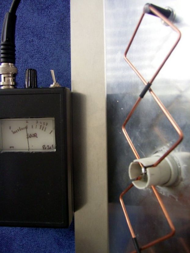

          слепил два биквада 1-обычный,2-двойной
          разницы в связи почти незаметно было -61 стало 57-59!

            у меня есть такие размеры под рефлектор
            1)10х12,5 см
            2)10х30см - делать биквадрат или обычный?
            3)20х30см - 1шт
            из 3го сделаю двойной биквадрат для точки доступа
            а вот для клиента
            1 или 2..
            я так понял рефлектор должен быть квадратный?
            если из 2го обрезать и спаять квадрат, будет смысл?
            вобще какое усиление будет в каждом случае
            а и добавлю, как расчитать расстояние до рефлектора?
            10х12,5 см...меньше чем требуется, расстояние не 15мм?
            годится ли оцинковка для рефлектора?
            еще интересует,
            зелеными стрелочками показано где припаивать
            вопрос, в красном круге нужно припаивать или вобще там провод должен соприкасаться?

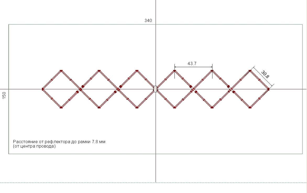

                        Здравствуйте!
                        Собрался конструировать Quad-антенну и хотелось бы выжать как можно больше усиления из конструкции.
                        Пока остановился на варианте Тройной BiQuad:
                        Подскажите пожалуйста:
                        1. Если закрыть конструкцию с фронтальной стороны, скажем, оргстеклом или пластиком, не повлияет ли это на прием сигнала и какой зазор между вибратором и стеклом нужно соблюдать?
                        2. Знаю что бортики высотой 30мм сверху и снизу оказывают положительный результат на прочности конструкции и приеме сигнала, не повредят ли такие же бортики еще и по бокам (по типу "корыта")?
                        3. Имеет ли право на жизнь такая конструкция?
                        Или простой Тройной BiQuad лучше?
                        Поясню, что антенна будет применяться для ловли сигнала на максимально больших расстояниях (15+++км) с борта судна на морском рейде (т.е. прямой наводкой, без препятствий)
                        Если у кого-то есть более подходящие модели/идеи для реализации этой цели, равноценные по сложности изготовления, с удовольствием выслушаю.
                        Прошу прощения за топорную схему, но думаю суть задумки она раскрывает :)

                          Если кого-то не затруднит еще и посчитать такую антеннку, буду вдвойне признателен.
                          Последний раз редактировалось alucard91; 10.04.2012, 01:18.
                            #43
                            А уже всё считано-пересчитано! Смотрите в соседних темах уже всё описывалось. Антенна не очень....
