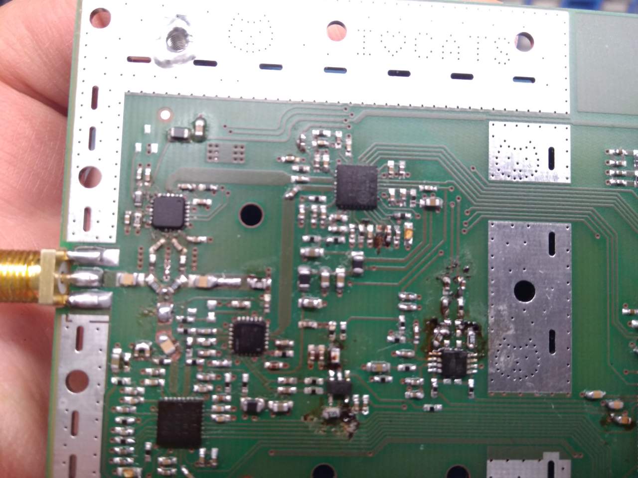

    Внутрянка обыкновенная, фотки делать не стал... Экрана на ВЧ блоке нет, обошлись наклейкой на корпусе из радиопоглощающей фигнюшки.
    В общем, будем дальше играться и отписываться!:to_becom:

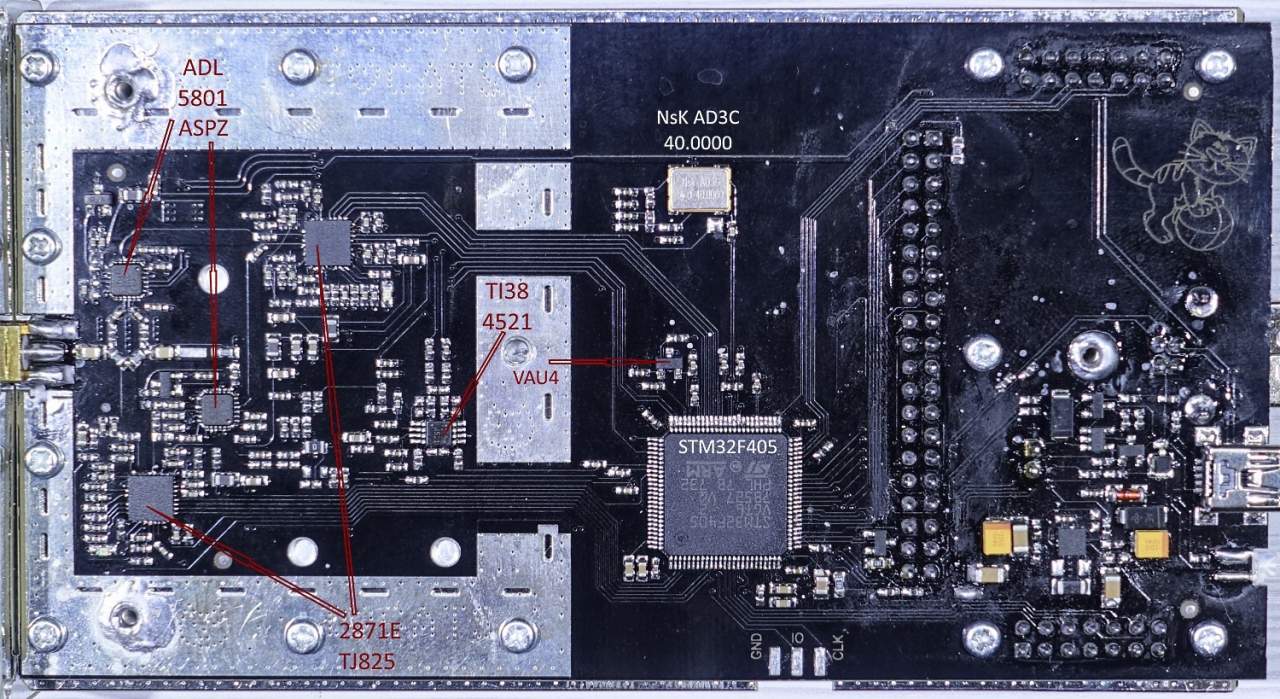

    Внутрянка, похоже?

      Внутрянка, похоже?
      Второй пункт это сильный косяк разработчиков.
      Похожа, но не сильно...

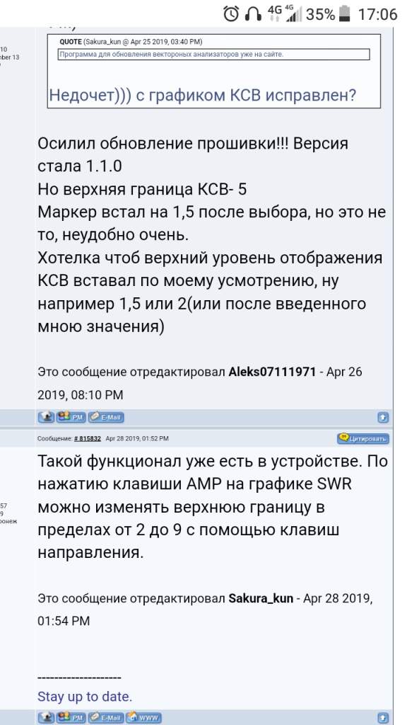

                  Прошился, нефига по КСВ не исправили, график (верхняя граница на 5.
                  Шьется быстро.

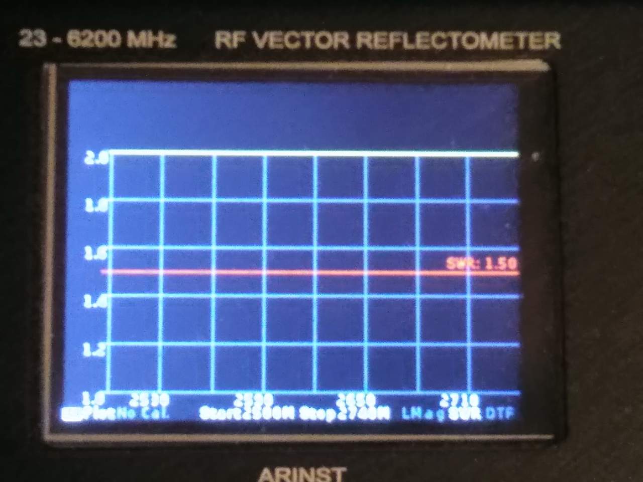

                      Обновил прошивку. Изменений не обнаружил.
                      Красная линия на уровне КСВ 1,5.

                        Понятно... Тогда я пока и не буду обновляться...
                          Попробовал. Работает. Верхний уровень на 2 выставляется.

                            Я не понял, кнопка АМР заработала после обновления?
                              После обновления точно работает!))) Работала до обновления или нет-большой вопрос.
