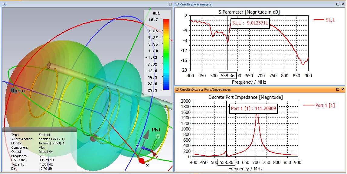

    ru77, почитал ссылку. Остаётся только сожалеть, что интересующихся антеннами так беспардонно обманывают. Антенна из шести колец длина менее пол метра и усиление 18 дБ - это явная глупость. Как то из интереса просчитал характеристики антенны Полякова из старых публикаций ж. Радио. То, что он наобещал в характеристиках "сильно не совпало" с расчётами.
      вот, Пииип... редиски) я полдня делал тройной квадрат до миллиметра , а она нихрена не показывает, потом взял металлопластиковую трубу
      и согнул ее от фонаря, примерно вот так
      и о чудо, показывает 25 каналов))

          Эта антенна узкополосная и без расчёта в программе её бессмысленно делать.
          Вы не указали частоту мультиплекса/мультиплексов.
          Вот такие две антенны тоже не стоит делать, т. к. они неправильные в принципе по построению:
            TUL, эта антенна теоретически очень широкополосная! Конечно она проигрывает логопериодической, но такую структуру ещё называют логодиректорная. И такие антенны раньше были в продаже, только с линейными элементами, но это сути не меняет...

              Эта же антенна без рефлектора и без учёта земли:

                  ru77, с таким рельефом я изготовил бы Уда-Яги(волновой канал) на один канал мультиплекса ТВ. Тогда Вы получите максимально возможное усиление на нужном канале. У упомянутого Телевеса задача - обеспечить усиление в полосе 470/790 МГц. В Москве (Митино) подобная антенна стоит около 5000 р. Сейчас многие фирмы её копируют. Напишите какой конкретно канал Вас интересует(частоты) и какими материалами располагаете. Я рассчитаю Вам здесь антенну из Ваших материалов. Могу посоветовать использовать для директоров велосипедные спицы, для траверсы алюминиевую трубу диаметром 20/25 мм. В крайнем случае для траверсы пойдёт сухой сосновый брус сечением около 50*30 мм.
                    Заранее благодарю! желательно два канала 32 и 34, а материал даже не знаю, а какой лучше? думаю это не критично, можно в принципе все найти... Думал металлопластиковую или полипропиленовую трубу, а за спицы спасибо, буду так и делать
                      Понял, это 558/582 МГц.

                        Вам потребуется антенна с Кус не менее 8-9дБi.
                        Пример трассы и результаты с такой антенной:
                        1. на одной приставке (она с балуном на входе тюнера внутри) уровень 80, качество 70-приём стабильный (когда идёт снегопад изображение иногда рассыпается);
                        2. вторая приставка ( балуна внутри нет, но есть УВЧ) уровень 70, качество 50-временами изображение рассыпается.
                        Разница только из-за приставок составляет примерно 3дБ, т. е. для второй приставки для стабильного приёма требуется антенна с бОльшим усилением.
                        Антенна на окне внутри комнаты. Горизонт видно, т. е. препятствий до горизонта нет.
                        На рисунке приёмная антенна слева.

                          ru77, начал я работу над антенной , сделал первый просчёт, нужно ещё поработать над обеспечением согласования, через пару дней выложу размеры. А Вы, пока можете готовить брусок сечением 50*30*3050 мм из сухой древесины. После её сверления и установки элементов нужно будет в пару слоёв покрыть олифой, или другим герметиком, впитывающимся в дерево. Конец траверсы нужно закрепить тремя капроновыми растяжками к мачте с дополнительной поперечной траверсой, установленной на метр выше. Я сам примерно так делал: http://www.lan23.ru/forum/attachment...1&d=1277452596
                            Иван здравствуйте, скажите вы ведь дерево не включали в расчет? Сильно уводит характеристики при изготовлении подобной антенны на траверсе из деревянного бруса?
                              Сосновая траверса, как диэлектрик в центре элемента, не требует коррекции длины элементов. Расчет элемента 145 мгц на траверсе 25х28 мм дает сдвиг частоты вниз менее 0,1 мгц, элемента 1296 мгц на траверсе 9х15 мм- менее 4 мгц. Та же траверса, но металлическая, дает сдвиг по частоте вверх в 15 раз больше.
                              Подробнее: ra6foo.qrz.ru/traversa.html
                                Добрый вечер,Александр. Tul, правильно Вам написал. Диэлектрик значительно влияет при нахождении в сильном электрическом поле у элементов антенны. В нашей антенне дерево проходит вдоль точек нулевого потенциала, поэтому я его не учитывал в расчёте.
