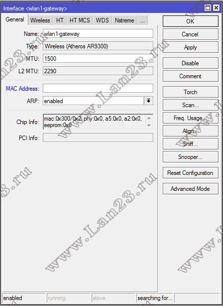

2.1.2 Вкладка "General". Основные настройки интерфейса.
F.A.Q по Mikrotik и RouterOS Примечание: здесь и далее приводятся значения настроек, доступных в Adwanced Mode. Если у вас недоступна значительная часть этих настроек, переключитесь из Simple в Advanced Mode.
- Name: Имя интерфейса.
- Type: Тип радиоинтерфейса. Информационное поле.
- MTU: Базовое значение MTU.
- L2 MTU: Текущее значение Layer 2 MTU. Информационное поле.
- MAC Address: МАС-адрес интерфейса.
- ARP: Определяет использование на данном интерфейсе функций ARP. Возможные значения enabled/disabled/proxy-arp/reply-only (разрешено/запрещено/ARP-прокси/только ответ).
- Chip Info: Служебная информация о радиокарте. Информационное поле.
- PCI Info: Информация о шине PCI. Используется в том случае, если радиокарта установлена на шине PCI. Информационное поле.

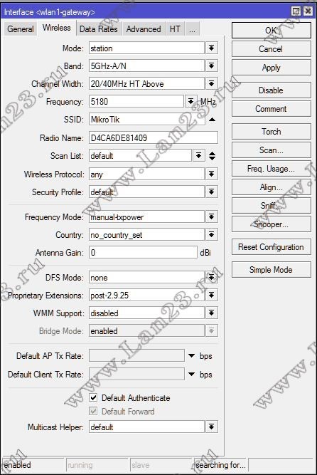

2.1.3 Вкладка "Wireless". Основные настройки беспроводной сети.
F.A.Q по Mikrotik и RouterOS - Mode: Режим работы (см. 2.1.1).
- Band: Диапазон и стандарт (например 5GHz-A/N).
- Channel Width: Характеристики используемой полосы частот. Основные значения: 5MHz, 10MHz, 20MHz, 20/40MHz HT Above (с расширением полосы вверх по частоте), 20/40MHz HT Below (с расширением полосы вниз по частоте).
Примечание: При использовании чипсета с поддержкой нестандартной ширины полосы и дополнительной лицензии Extra-Channel, доступна произвольная ширина полосы (от 1 до 60MHz).
- Frequency: Основная частота или преднастроенный (на вкладке Wireless Tables - Channels) канал.
Примечание: в RouterOS все частоты указываются как основная (базовая) частота без учета ширины полосы. Например, если указана частота 5180 и ширина полосы 20MHz, то нужно иметь в виду, что ваш линк займет частоты с 5170 по 5190. А при настройке полосы "20/40MHz HT Above", этот линк займет частоты с 5170 по 5210 (реально даже чуть больше).
- SSID: Идентификатор беспроводной сети.
- Radio Name: Название устройства беспроводной сети. Отображается, например, при сканировании эфира другими устройствами или в таблице регистрации беспроводных устройств на удаленном устройстве.
- Scan List: Рабочий диапазон частот. В этом диапазоне Mikrotik производит сканирование эфира, мониторинг загрузки каналов и т.д.. Возможные значения:
а) "default" - рабочий диапазон определяется настройками региона.
б) Фиксированная частота (например, 5180) в MHz.
в) Полоса частот "от" и "до" (например, 5150-5250) в MHz.
г) Канал или скан-лист, настроенный на вкладке Wireless Tables - Channels.
- Wireless Protocol: Протокол беспроводной связи. Возможные значения:
а) any - любой поддерживаемый (автовыбор).
б) 802.11 - только стандартные протоколы 802.11abgn. Обычно используется для совместимости с оборудованием других производителей.
в) nstreme - "фирменный" (проприетарный) протокол Mikrotik, характеризующийся высокой скоростью потока данных в одну сторону (RX или TX).
г) nv2 - "фирменный" (проприетарный) протокол Mikrotik, характеризующийся высокой скоростью при работе в дуплексе или работе в режиме PtMP (точка-многоточка).
д) nv2 nstreme - автовыбор из "фирменных" протоколов.
е) nv2 nstreme 802.11 - автовыбор протокола из перечисленных.
ж) unspecified - то же, что и "any".
- Security Profile: Профиль безопасности, настраивается в Wireless Table - Security Profiles. Можно настроить по своему усмотрению стандартный или создать свой.
- Frequency Mode: Региональные ограничения. Варианты:
a) regulatory-domain - ограничение доступных каналов (частот) и максимальной мощности передатчика в соответствии с законодательством выбранного региона.
б) manual-txpower - аналогично, но без ограничения максимальной мощности.
в) superchannel - тестовый режим, доступны все каналы (частоты), поддерживаемые радиокартой, а также максимальная поддерживаемая мощность.
- Country: Выбор региона.
- Antenna Gain: Коэффициент усиления антенны в dBi. При использовании внешней антенны желательно делать поправку на потери в кабеле и разъемах.
- DFS Mode: Динамический выбор частоты (Dynamic Frequency Selection) из списка частот, указанных в Scan List. Варианты:
а) none - DFS отключен (постоянная частота).
б) no radar detect - выбор частоты с наименьшим количеством обнаруженных сетей.
в) radar detect - выбор частоты с наименьшим количеством обнаруженных сетей и ее использование в том случае, если в течение 60 секунд не было обнаружено сигналов радара. Если такой сигнал был обнаружен - продолжить поиск на других частотах.
- Proprietary Extensions: Режим совместимости со старыми версиями RouterOS (до версии 2.9.25). "post-2.9.25" выключен, "pre-2.9.25" включен.
- WMM Support: enable/disable/required (включен/выключен/обязателен). Поддержка Wi-Fi Multimedia.
- Bridge Mode: Разрешено ли клиентам использование режима station bridge (настройка активна только в режимах AP).
- Default AP TX Rate: Ограничение скорости со стороны AP для подключений, которых нет в Access List (бит/сек., 0 - без ограничений).
- Default Client TX Rate: Ограничение скорости со стороны клиента для подключений, которых нет в Access List (бит/сек., 0 - без ограничений).
- Default Authenticate: Для режимов AP эта настройка определяет, принимать ли подключения от клиентов, которых нет в Access List. Для клиентских режимов - подключаться ли к AP, которых нет в Access List.
- Default Forward: Разрешать ли маршрутизацию клиентам, которых нет в Access List.
- Multicast Helper: Данная опция используется для диагностики проблем широковещательных рассылок. Эффективна только при режимах AP, если клиенты работают в режиме station bridge. Варианты:
а) disabled - отключен. Мультикаст-пакеты отправляются без изменений.
б) full - все MAC-адреса мультикаста изменить на юникаст и отправить в таком виде.
в) default - аналогично "disabled".

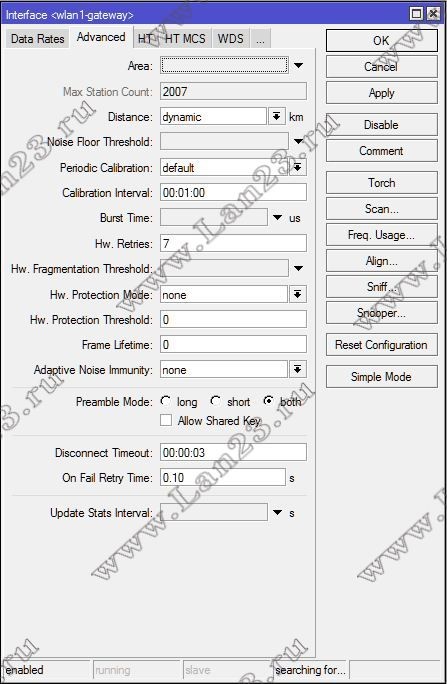

2.1.5 Вкладка "Advanced". Дополнительные настройки беспроводного интерфейса.
F.A.Q по Mikrotik и RouterOS - Area: позволяет создать группу и включить беспроводные устройства в нее (по аналогии с доменом), а затем использовать определенные правила для этой группы и всех входящих в нее устройств, вместо того, чтобы создавать отдельные правила для каждого устройства. Значение area транслируется точками доступа вместе с SSID и другой идентификационной информацией об устройстве. Данная функция является проприетарной.
- Max Station Count: Актуально только для режимов AP. Максимально допустимое количество подключенных клиентов, включая WDS-подключения.
- Distance: Максимальная допустимая дистанция беспроводного линка. Значения:
a) dynamic - автонастройка.
б) indoor - работа внутри помещения.
в) Расстояние в километрах. При указании этого параметра вручную, рекомендуется указывать не точное расстояние между устройствами (по картам или GPS), а значение, больше на 10-20% такого расстояния.
- Noise Floor Threshhold: Порог соотношения сигнал/шум (dB). Фактически это значение минимального SNR для беспроводного подключения. Если характеристики подключения хуже этого значения, подключение не будет установлено (или будет разорвано). Данная функция работает только на чипсетах производства Atheros, начиная с AR5212 и более новых.
- Periodic Calibration: Периодическая рекалибровка линка. Значения default и enable включают эту опцию, если задан интервал в поле Calibration Interval. Значение disabled отключает эту функцию. Данная функция работает только на чипсетах производства Atheros.
- Calibration Interval: Периодичность проведения рекалибровки (dd:mm:ss). При значении 00:00:00 рекалибровка отключена.
- Burst Time: Время (в микросекундах), в течение которого может непрерывно производиться передача данных. Данная функция работает только на чипсетах AR5000, AR5001X, AR5001X+.
- Hw. Retries: Количество попыток отправки пакета до того, как отправка будет признана неудачной. В случае превышения этого значения, скорость соединения с удаленным устройством будет понижена, после чего снова будут предприняты попытки передачи пакета. Если была достигнута минимальная скорость соединения, но пакет не был передан, попытки передачи приостанавливаются на время, указанное в параметре On Fail Retry Time. После этого снова будут предприняты попытки передачи пакета до тех пор, пока не истечет время, указанное в параметре Frame Lifetime, либо удаленное удаленное устройство не будет отключено по превышению параметра Disconnect Timeout.
- Hw. Fragmentation Treshold: Задает максимальный размер фрагмента пакета данных, передающихся по WiFi. Большие пакеты будут разбиваться на такие фрагменты для увеличения надежности и скорости связи.
- Hw. Protection Mode: Режим защиты фреймов. Подробнее (англ.)
- Hw. Protection Treshold: Настройка режима защиты фреймов.
- Frame Lifetime: См. "Hw. Retries".
- Adaptive Noise Immunity: Режим адаптивной подстройки некоторых параметров приемника для минимизации интерференции и влияния шумов на качество сигнала. Работает только на чипах Atheros AR5212 и более новых.
- Preamble Mode: Использование преамбулы. Варианты:
а) long - только длинная преамбула.
б) short - только короткая.
в) both - оба варианта.
- Allow Shared Key: Разрешает подключение клиентов с открытым ключем WEP.
- Disconnect Timeout: См. "Hw. Retries".
- On Fail Retry Time: См. "Hw. Retries".
- Update Stats Interval: Интервал времени, через который будут обновляться статистические данные беспроводных клиентов (скорость соединения, CCQ и т.п.). Данная функция является проприетарной.

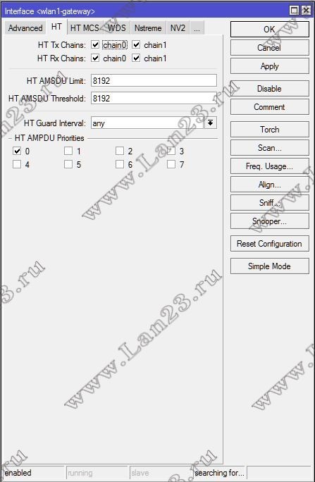

2.1.6 Вкладка "HT". Основные настройки приемников и передатчиков.
F.A.Q по Mikrotik и RouterOS - HT Tx Chain: Разрешение отправки данных (Tx).
- HT Rx Chain: Разрешение приема данных (Rx).
Примечание: допустим, у вашего устройства радиомодуль MIMO R2T2, состоящий из двух приемопередатчиков, которые подключены к разным антеннам (или к одной антенне с двумя различными поляризациями). Эти настройки позволят, например, осуществлять передачу через одну антенну, а получение данных через другую (или через различные поляризации одной антенны).
- HT AMSDU Limit: Максимальный размер агрегированного пакета AMSDU (Aggregated Mac Service Data Unit).
- HT AMSDU Treshold: Максимальный размер фрейма, который может быть включен в пакет AMSDU.
Примечание: Агрегация может значительно увеличить пропускную способность линка, особенно при большом количестве мелких пакетов. Но может увеличить время задержки, в случае потери пакетов из-за повторной передачи агрегированного пакета. Включение AMSDU также увеличивает нагрузку на процессор.
- HT Guard Interval: Защитный интервал. При использовании вне помещения рекомендуется всегда ставить long.
- HT AMPDU Priorities: Приоритеты пакетов, которые будут посланы с использованием механизма AMPDU (Aggregated Mac Protocol Data Unit). Рекомендуется использовать только для пакетов с высоким приоритетом, так как отправка большого количества пакетов через AMPDU приводит к увеличению времени задержки и повышению нагрузки.
