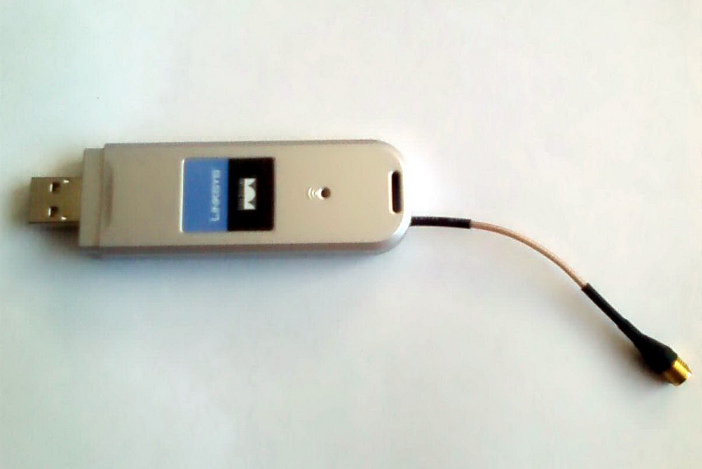

Внешняя антенна для USB linksys wusb54gc.
linksys wusb54gc linksys wusb54gc    Встроенная короткозамкнутая (вытравленная на плате) антенна при вертикальном положении брелка имеет вертикальную поляризацию с некоторым направленным действием с тыльной стороны брелка. Максимальный уровень сигнала был при вертикальном положении и задней стенкой корпуса к антенне провайдера.
   После подпайки хвоста на двойном биквадрате показал 70% сигнала. Разъем был снят с роутера д-линк 624+. На его родная антенка.
