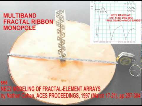

    где взял пдф файл?:derisive: просто стырил у друга на компе сделал ее на 1.5мм стекло текстолите, ну попробывал ее на свистке какомто 150мбитном. в итоге через кучу деревьев 0.5км ну скорость вроде была стабильна а полностью потестировать неудалось :( потом закинул на чердак а зря стырили. если кто захочет делаем и насилуем свое оборудование:derisive:желательно отпишитесь что увас получилось. оплетку кабеля на заднюю фольгу а центральный проводник на нижний угол треугольника.хотел есчо сделать но текстолита нету :(
    Думаю украли её точно не из-за фрактальности. Работать она будет как обычная патч-антенна на Wi-Fi. Если приложить мысль к её геометрии, можно её фрактальность использовать для обеспечения работы на 2.4 ГГц и 5 ГГц одновременно. Но только не в том виде, что в Вашем файле. Основное преимущество фрактальных антенн - широкополосность. Логопериодическая антенна - пример фрактальной антенны.

            Вот вариант исполнения, переделка стандартной пипетки от роутера. Текстолит односторонний. Высота фрактала 62мм. Верх пипетки обрезал, стакан на массе оставил. По результатам замеров усиление увеличилось на 10dbm с -52dbm до -42dbm. График изменений привожу, зелёная линия - слева со стандартной пипеткой, по центру антенну перекручивал, справа с фракталом.
