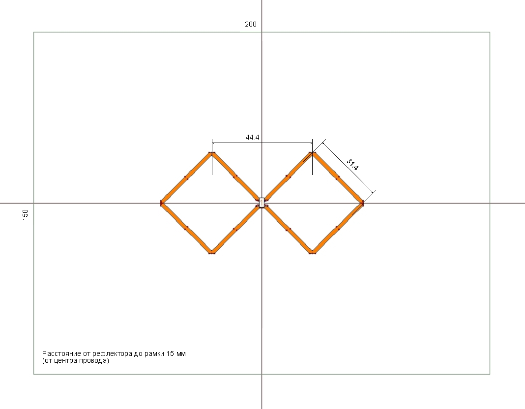

Хочу сделать "классический" bi-quad для точки доступа на подобии (Vector Харьков) с медной проволокой диаметром 2мм.
Но не знаю какими размерами руководствоваться, и как будет правильно?
Использовать размеры:
1) размеры квадратов Vector -Харьков 32мм/36мм внутренний/ наружный и расстоянием от рефлектора 12,5 мм http://www.lan23.ru/forum/showpost.p...39&postcount=2
2) использовать размеры просчитанные VFin
Провод 4 кв.мм. Сторона квадрата 31.4 мм. Расстояние от рефлектора 15 мм.
Углы 53 х 53 гр. (по уровню – 3 dB).
Размеры рефлектора – усиление:
100x100 мм – 9.8 dBi
130x130 мм – 10.5 dBi
200x150 мм – 11 dBi
Все размеры от центра провода.
http://www.lan23.ru/forum/showpost.p...50&postcount=9
Критичен ли диаметр трубочки в которой идёт коаксильная линия, (догадываюсь что нет, лишь бы кабель не "болтался")
С уважением Владимир
